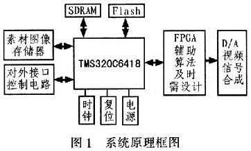

为了能够实现仿真图像的实时显示,在设计DSP视频生成系统时,DSP的选择该系统设计的关键,为此这里选用TMS320C6418型DSP。以TMS320C6418为核心的图像生成仿真系统的系统原理框图,如图1所示。
1.2 系统工作原理
系统初始化时通过DSP将素材图像送入存储器SDRAM等待DSP处理,再由FPGA产生的行同步、场同步信号的控制下将处理后的图像数据通过DsP的EDMA通道送入FPGA的RAM中,在FPGA产生复合同步信号和复合消隐信号的控制下图像数据经D/A转换后,合成为标准的模拟视频信号。
1.3 基于DSP的系统硬件特性
DSP处理系统实现对图像数据的处理,是整个系统的核心。它由DSP器件TMS320C6418、图像存储器SDRAM、程序存储器Flash构成。
TMS320C6418通过外部存储器接口(EMIF)与SDRAM、Flash和FPGA连接,构成典型的嵌入式DSP应用系统。TMS320C6418是TI公司新推出的TMS320C64xx系列的一种,主要特点为:片内512K字节RAM;操作速度高达600MHz;支持多种外部存储器接口,包括SRAM,SDRAM,RAOM,FIF-0;增强的EDMA控制器,有64个EDMA通道。
在实时图像数字处理器中,采用SDRAM存储图像数据有2个优点:一是速度高,存取时间可达8 ns;二是单片容量大,有利于减少图像处理系统的体积。
对于DSP处理系统,必须扩充片外程序存储器,这里选用的是Flash存储器。TMS320C6418的RAM(L2)容量达到512 KB,而DSP系统的应用程序通常不是特别大,因此,在系统上电以后将使用的程序装载到L2中,这样可以提高程序的访问速度。

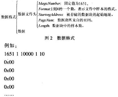

2.2 素材图像数据的生成
各种各样的背景图像和目标图像存放在存储器中,这就要将所取得素材转换成数字图像然后通过烧写程序将这些素材通过DSP烧写到存储器中。
1)将素材用软件转换成TI CCStudio调试软件能够识别的数据格式。具体格式如图2所示。
2)通过CCStudio的File一>Data一>Load菜单将素材数据装入相应的地址空间。
3)通过编写的烧写程序将素材数据固化到存储器相应的地址空间。

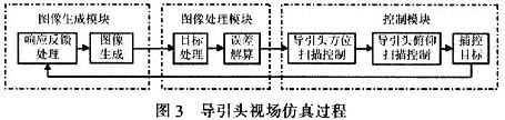

要真实地仿真作战环境,就必须考虑目标的各种运动规律。描述目标的运动可以有3种方法:1)目标运动,导引头框架不动;2)目标不动,导引头框架运动;3)目标和导引头框架同时运动。
在人工捕获目标的导弹仿真回路中,一般情况下目标是固定的,靠人工操作控制导弹搜索、跟踪目标,因此本文采用方法第2种方法(即目标不动,导引头框架运动)来进行图像仿真。仿真过程如图3所示。
仿真图像生成后将图像送入图像处理模块,图像处理模块运用图像处理和识别技术完成目标的检测、识别和跟踪,并根据目标方位,给出相应的误差信号;控制模块根据相应的控制命令进行导引头的方位和俯仰扫描,一旦发现目标立即转入跟踪状态进行跟踪,同时计算导引头的位置和姿态参数;导引头的调整结果作为反馈被送回仿真视场图像生成模块,该模块根据反馈信号计算生成下一幅图像。仿真的实际效果图如图4所示。
