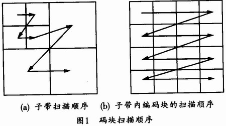

扫描每一个码块的顺序图如图l所示。对于每一个扫描的码块,一般有如下三个条件:
(1)首先要判断Pi=Pmax是否成立,如果成立,编码这个编码块未编码的位平面通道,然后Pi减1,之后检查条件(2)。否则检查条件(3);
(2)如果累计的码率大于目标码率,则立即退出编码。否则,检查条件(3);
(3)如果这是最后一个编码块,那么Pmax减1,然后进入下一个层的编码。否则继续扫描下个编码块。
由于上述条件(2)满足的条件
,故不会使码率超过压缩率的限制。而条件(1)、(3)则充分考虑了位平面和编码通道的重要性,因而可确保得到最佳的图像质量。

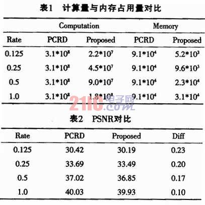

这里,我们用512x512的lena图像进行测试,表1记录了PCRD与新方法在计算量和内存使用量上的对比。表2所列是两种方法在PSNR上的对比。两种方法的解压图像效果如图2所示。
