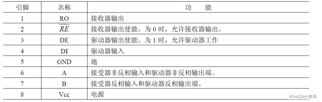

MAX485 为8 脚封装,引脚配置如图l 所示,各引脚功能说明如表l 所示。
表1

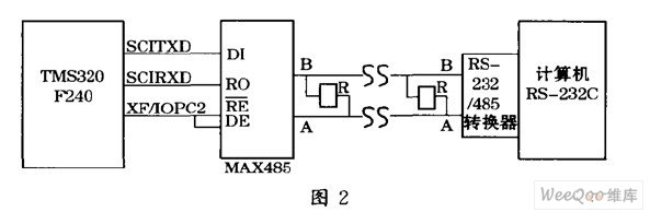

本设计以PC 机为主机,TMS320F240 为从机,主从机之间进行串口通信。TMS320F240 与PC 机之间采用RS 一485 标准进行半双工通信的接口电路如图2 所示。其中,接收器和驱动器的选择由TMS320F240 的XF/IOPC2 引脚控制。由于一般PC 机上提供的是标准的RS 232 C 串行接口,因此,需要RS 232C/RS485 转换器进行接口转换。
