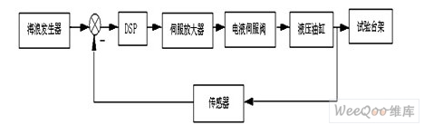

为了使水舱试验台架能够模拟实船在海浪中的运动并研究水舱的实际作用效果,必须有一套能够模拟海浪横摇力矩的力矩伺服系统。由于海浪横摇力矩幅值和频率变化很快,对力矩伺服系统的要求较高,所以试验台架采用电液力矩伺服系统。减摇水舱试验台架系统如图1所示。
图1 减摇水舱试验台架系统框图
在减摇水舱试验台架控制系统中,采用PC机和DSP的主从式结构。PC机作为上位机,提供海浪横摇力矩信号、对一些传感器采集得到的数据进行显示,而DSP作为下位机,完成对减摇水舱试验台架电液伺服系统的实时控制。其输出电压信号经伺服放大器控制流量电液伺服阀,由伺服阀控制摆动油缸,由液压油缸驱动试验台架系统,摆动油缸输出的海浪横摇力矩由传感器检测送至DSP构成闭环控制回路。

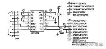

PC机串行口使用的是标准RS-232-C电平,低电平“0”在+5V~+15V之间,高电平“1”在-5V~-15V之间。而TMS320LF2407的电源为3.3V,低电平“0”在+0.4V~+0.8V之间,高电平“1”在+2.4V~+2.8V之间。为了使二者电平匹配,在DSP与PC机之间必须进行电平逻辑转换,本系统中采用的是MAXIM公司的MAX232集成芯片。具体硬件接口电路如图所示。
图2 DSP与PC机串行通信硬件接口图

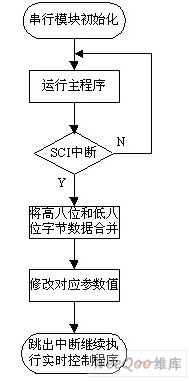

DSP的SCI模块使用中断来接收PC机所传送来的参数,供控制算法主程序调用,DSP中串行数据接收流程图如图3所示。
图3 DSP串行数据接收流程图
DSP接收的数据为十六位,所以需要对高八位和低八位分别进行接收,高八位左移八位加上低八位,就是所要的十六位数据,接收的数据依次保存在首地址为4002h的连续单元中。下面为SCI模块初始化和接收中断两部分的汇编语言源程序。

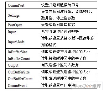

MSComm 控件为应用程序提供了通过串行接口收发数据的简便方法,在VB、VC、Delphi等语言中均可使用。它提供两种处理通信的方式:事件驱动方式和查询方式。在这里我们采用的是事件驱动方式,这种方式是处理串行端*互作用的一种非常有效的方法,其优点是程序响应及时,可靠性高。在程序中可以利用该控件的OnComm事件来捕获并处理发送和接收等通信事件;OnComm事件还可以检查和处理通信错误。MSComm 控件的主要属性及其功能如表1所示。
表1 MSComm 控件的主要属性及功能
