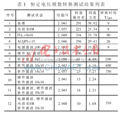

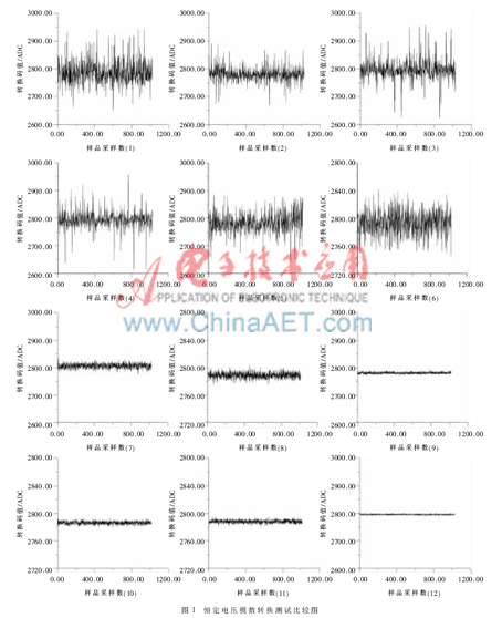

取基准状态为:测试直连输入信号,外部RAM,PLL=0x0A,HSPCLK=1,ADCCLKPS=2,CPS=1,ACQPS=0。其余状态未加说明的均为基准状态+变化状态。分别进行ADC模数转换精度测试。
2.1 恒定电压模数转换测试比较
图1恒定电压模数转换测试比较的12幅图对应测试状态及结果如表1。

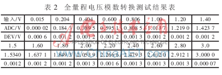

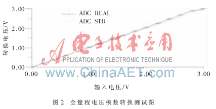

2.2 全量程电压模数转换校验
通过以上测试恒定电压模数转换测试比较,综合考虑转换精度和转换时间,采用以下方案:硬件滤波输入信号,软件信号滤波10x10,电源滤波100 u,内部RAM,PLL=0x0A,HSPCLK=1,ADCCLKPS=2,CPS=1,ACQPS=0。在上述状态,ADC全量程转换测试结果如表2。
通过图2可以看出,上述方案不仅在恒定电压2 V时可以提高ADC转换精度,在TMS320F2812的ADC全量程范围内,均可以获得较好的转换精度。
通过以上ADC模数转换测试结果,可以得出以下结论:
(1)在外部RAM中运行程序ADC转换误差较大。
(2)降低芯片主频可以提高ADC转换精度。
(3)增大采样窗口可以提高ADC转换精度,但转换时间相应延长。
(4)电源滤波可以提高ADC转换精度。
(5)输入信号硬件RC滤波可以大幅度提高ADC转换精度。
(6)软件滤波可以大幅度提高ADC转换精度,但转换时间相应延长。
综合考虑上述结论,可以采用2.2中建议的电源滤波+硬件RC滤波+软件滤波方案来解决TMS320F2812的ADC模数转换测量精度差的问题。
