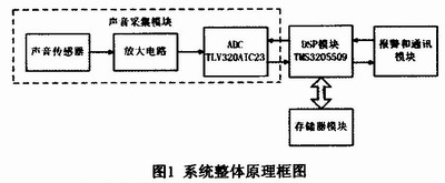

我们设计的碰撞检测装置的原理框图如图1所示,首先采用声音传感器采集各种声音信号,传感器输出的电信号经放大电路放大后,传入声音采集芯片的模拟信号输入端。声音采集芯片将模拟信号进行A/D转换后,送到DSP模块做进一步处理。DSP模块实时地处理所采集到的声音信息,判断是否有车辆碰撞事故发生。存储器模块和DSP模块相连,用于储存需要处理的数据和固化的代码数据,并为DSP模块运算时提供临时存储空间。报警模块和通讯模块与外部救援中心相通讯,一旦DSP模块检测到车辆发生碰撞事故,报警模块就向外发送报警信息。下面分别介绍主要模块功能。

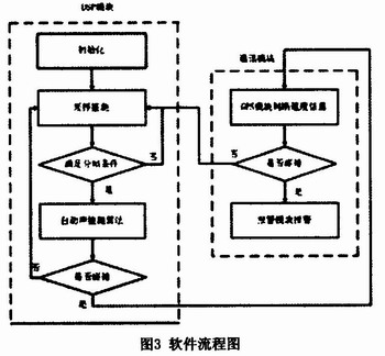

自动声检测算法读出数据并进行判断,如果检测到的是非碰撞事件,则继续执行采样检测以等待处理下一秒数据,这时软件在执行空循环;当自动声检测算法检测到的是碰撞事件,就向通讯模块传递信息,在GPS模块确认速度和位置信息之后就通过报警模块报警。此软件的流程如图3所示。

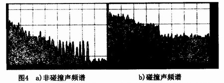

系统实验所采用的实验样本总数为200个,分为碰撞样本和非碰撞样本两类,每类都为100个样本。碰撞样本采集于车辆厂商的碰撞试验,非碰撞样本采集于日常常见各类声音信号。其中碰撞样本的长度为10s,包含完整的车辆碰撞过程的声音,并混有刹车等常见噪声。非碰撞样本的长度为20s,分为自然环境类、音乐类和语音类等几种声音。在碰撞样本中,20个作为算法的训练样本,剩下的80个用于检测算法的效果。一般普通声音的频谱如图4 a)所示,而典型的碰撞声样本的频谱如图4 b)所示。

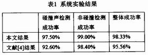

我们的碰撞声检测仪在一个模拟的环境下进行测试,尽可能地还原真实场景。使用低失真功放装置反复对真实场景中采集到的碰撞信号进行实验。并和文献中的实验结果进行了对比。其中整体成功率是对判断对的样本总数和实验样本总数的比值。实验结果示于表1。
由实验结果可以看出,无论对碰撞样本还是非碰撞样本,实验结果都非常准确,这说明本算法在设计上较为合理,在较小的干扰下可以达到碰撞声分类的目的,和文献提到的结果相比,无论是碰撞样本还是非碰撞样本,准确度都有所提升。
