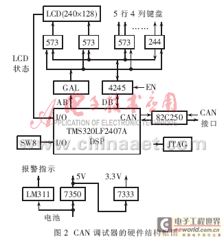

系统的硬件组成框图如图2所示。从图中可以看出,TMS320LF2407A DSP是整个电路的核心部件。它是面向实时控制的高性能16位定点DSP,具有32K字的片内Flash程序存储器和2.5K字的片内RAM,运算速度可以达到40MIPS,并带有片上串行通信接口和CAN通信接口等。这些特点为CAN监控终端的设计和实现带来了很大便利。在硬件实现上,考虑到系统对体积和功耗的要求,将所有的DSP程序和LCD的字库均通过JTAG口直接烧写在DSP的片内Flash中,通电后程序即可直接在片内Flash中运行。DSP的晶振频率选择6MHz,通过DSP片内的PLL锁相环4倍频后使DSP的工作主频达到24MHz。
由于DSP片内备有CAN控制器模块,因此,监控终端的CAN模块设计很简单,只需在DSP的CANTX和CANRX引脚上接1个CAN驱动芯片即可。这里选用的CAN驱动芯片是PCA82C250。
DSP的供电电压为3.3V,而外围芯片基本上都是5V,如果将它们直接相连必然会导致电平冲突。解决的办法是:在DSP的数据总线和外围接口总线之间用1片LVC4245作为双向缓冲器。在进行数据交换时,DSP的R/W信号控制着LVC4245的数据流向。
LCD选用240×128点阵的SMG240128A单色液晶屏。它的显示有效面积比较大,适合于显示曲线等信息,底层驱动的编写也比较容易。LCD与DSP的接口采用模拟口线方式,即用2片74HC573分别锁存数据总线和控制总线的数据,模拟LCD的驱动时序。LCD的几个状态位直接由DSP的I/O引脚读入。
键盘由0~9、A~F、以及SHIFT和ENTER共18个键组成,因此在硬件设计上采用5×4的行列扫描方式:即由74HC573提供5个输出行线,由74HC244提供4个列输入,由DSP提供行列扫描时序。考虑到电平匹配问题,74HC573和74HC244与DSP数据总线之间的连接也是通过LVC4245缓冲。
LCD和键盘接口的74HC573以及74HC244芯片均由1片GAL通过对DSP的地址总线进行译码实现选通,其电路简单,灵活性好。
出于便携式的要求,系统采用电池供电方式。这里采用5节可充电5号电池作为电源,正常供电电压为5~7V,正好符合电源芯片TPS7350的供电要求。由于系统内需要3.3V和5V二种供电电源,故这里选用1片低压差芯片TPS7350作为5V电源的供电芯片,用另一片低压差芯片TPS7333作为3.3V电源的供电芯片。为防止电池电量不足时导致意外停机事故,这里还采用1片LM311构建了一个电池电量报警电路,以便在电池电压低于安全电压时点亮LED报警提示。为了操作方便,所有的硬件电路以及电池等均安装在一个便携的塑料外壳中。

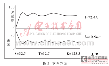

从实际出发,要求软件尽量简单,界面尽量友好,便于操作。在实现时,为充分利用LCD的显示能力,这里采用菜单的方式提示用户操作。完成后的软件界面如图3所示。

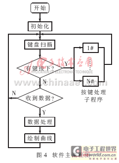

程序采用分层的程序结构。最底层是一些硬件驱动程序,如键盘扫描、LCD状态读取和LCD数据写入等。在这些底层驱动程序的基础上再组织一些上层子程序供主程序调用。在编程语言的选择上,考虑到程序的结构相对比较复杂,程序主体采用C语言编程,只有少部分涉及到DSP一些底层操作的部分才使用汇编语言。软件的主体流程图如图4所示。
初始化包括对CAN控制寄存器的初始化以及屏幕初始化,并在这之后读取拨码开关的状态,确定波特率及通信对象,向被监控节点发出“发送允许”命令等。
程序主体是一个大循环。在初始化之后便不断扫描键盘。首先判断是否有键按下,如果用户没有操作,则检查CAN模块是否接收到数据。如果没有接收到数据,则继续扫描键盘。如果接收到了数据(即相应的CAN接收中断标志位置位),则将接收到的数据包按上述协议进行分析、整合处理,然后在屏幕上显示出接收到的数值;同时,在曲线的对应位置上描点,完成曲线的绘制。如果在键盘扫描过程中发现有按键按下,则分析按键的类别,然后转相应的子程序处理。处理完毕再返回主程序。

曲线的绘制过程如下:首先确定坐标的原点位置、X方向和Y方向的最大坐标以及输入数值的范围,然后在内存中开辟一个同X坐标点数一样大小的缓冲区BUFF,用于记忆已经绘制的各点的坐标;同时设定一个X指针,用于存储当前的X坐标。当接收到新的数据,确定好Y方向的坐标后,首先查找BUFF,得到原来显示在该X位置的点的Y坐标,将这个位置上的点清除,然后在新的Y坐标上描点,最后在BUFF的相应X位置上记录下新描点的Y坐标值,此时便完成了一个点的绘制。后面还要调整屏幕上的指针以标明当前显示的X坐标。当绘制到X方向的最大位置时,再返回X=0的位置继续绘图。
