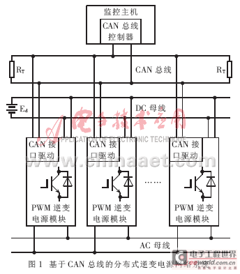

1.1 系统网络结构
系统组成如图1所示。系统由监控主机、并联电源模块和CAN总线构成。逆变电源模块主要由PWM逆变器、DSP控制器、信号采样和负载均流以及通信控制等部分构成,选用TMS320LF2407A(DSP)作为控制核心。DSP根据反馈电压电流值与设定值差控制输出PWM脉冲,驱动逆变桥功率开关,输出频率、幅值、相位可调的正弦电压。由LF2407A内嵌CAN控制器接收来自CAN总线的命令实现对并联逆变电源模块的控制。
此种拓扑结构的特点是多个网络通信节点共用一条传输线,不仅信道利用率较高,而且连接简单,成本低,系统可靠性高。信息传输采用CAN通信协议,传输介质采用双绞线,如果需要进一步提高系统的抗干扰能力,还可以在控制器和传输介质之间加接光电隔离等措施。

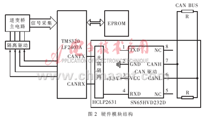

1.2 系统主要硬件
硬件模块电路如图2所示。因LF2407A芯片本身含有内嵌式CAN控制器,所以硬件设计较为简单,只需加一个收发器SN65HVD232D就可实现此节点与总线的接口。
SN65HVD232D是TI公司的CAN协议控制器和物理总线的接口芯片,符合ISO11898标准。它对总线提供差动发送能力,而对CAN控制器提供差动接收能力。终端加接120Ω匹配电阻,以保证数据通信的抗干扰能力及可靠性。

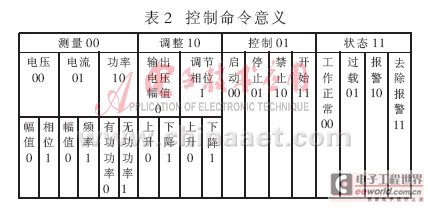

控制命令表示此帧所表示的意义,在本文中控制命令字意义如表2所示。

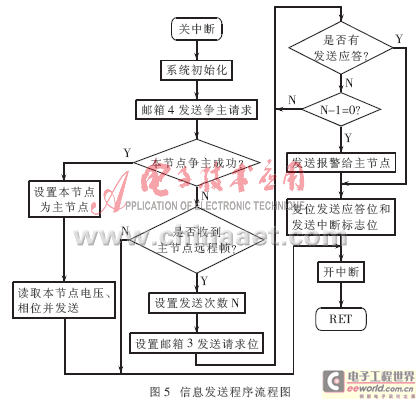

若设置邮箱3为发送非广播邮箱,邮箱2为接收非广播信息邮箱,邮箱4为发送广播的邮箱,邮箱0为接收广播的邮箱。则信息接收和发送的程序流程图分别如图4和图5所示。
从流程图可以看出,整个通信系统主要分为一个主节点和多个子节点。其中每个子节点都会用到邮箱4,在一定的时间间隔定期以广播的形式向总线发送争主请求,以探测主节点是否工作正常。如果工作正常,主节点便会发送反对争主请求的响应,并且此响应也是在总线上以广播的形式发送。所以网络上每个节点都会收到争主请求和反对争主请求响应。邮箱0的功能就是接收并区分这2种信息,并判断自身的地位,决定是否利用邮箱4发送反对争主请求。邮箱2的主要功能是接收主节点的控制信息,并且通知邮箱3发送响应的响应信息。
图5较为详细地给出了信息发送流程。用DSP汇编指令编写的本系统CAN通信争主部分程序清单如下。
