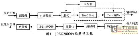

JPEG2000相对于JPEG的最大改进就是以离散小波变换(DWT)代替了DCT编码。JPEG2000的编解码流程如图1所示。本系统首先对源图像数据进行离散小波变换,然后对变换后的小波系数进行量化,接着对量化后的数据熵编码,最后形成输出码流。解码器编码器的逆过程,解码时,首先对码流进行熵解码,然后解量化和小波反变换,最后生成重建图像数据。
通过预处理可为不同类型的图像提供一个统一的接口,以便于后续使用同样的编码器进行处理,这一步骤是将多种类型的图像压缩加入到统一框架中的关键。它主要包括三个步骤:图像分片、直流平移和分量变换。
小波的多分辨率分析特性使之既可高效地描述图像的平坦区域,又可有效地表示图像信号的局部突变(即图像的边缘轮廓部分),它在空域和频域都有良好的局部性,因而能够聚焦到图像的任意细节。
优化截断嵌入块编码(The Embedded BlockCoding with Optimized Truncation,简称EBCOT)是JPEG2000标准的核心,它不仅能对图像进行有效压缩,同时,其产生的码流还具有分辨率可伸缩性、信噪比可伸缩性、随机访问和处理等非常好的特性。EBCOT分Tierl和Tier2两部分,EBCOT可将子带分成互不重叠的编码块,每个编码块的比特层编码称为Tierl;然后对所有编码块的编码流进行优化截断排序和打包等处理,以使其成为Tier2。

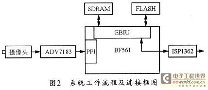

本系统主要实现数字图像的采集和压缩处理。它有效利用了Blackfin561的专用视频接口PPI和其它丰富的接口资源,具有设计简单、便于软件编程的特点。图2所示其系统工作流程及连接框图。
由图2可见,本系统首先由CCD摄像头来采集图像,输入的模拟信号经ADV7183视频编码芯片转换成ITU一656格式的数字视频流,该视频流通过BF561的PPI传输到SDRAM。然后由DSP从SDRAM读入图像,并执行JPEG2000编码操作,最后将压缩视频流输入到输出模块进行传输。输出模块由USB控制芯片ISPl362组成,可以实现系统和PC机的互连。FLASH用来存放加载文件LDR。

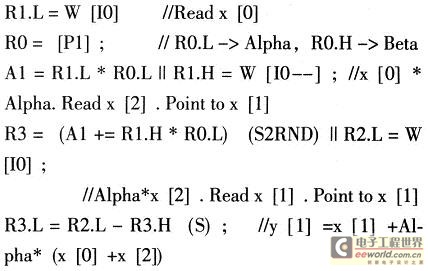

Blackfin处理器是一款定点处理器。该处理器本身并不支持float、double等浮点数据类型,而只能通过仿真实现,所以,用Blackfln直接进行浮点运算是很费时的。因而应将小波变换及其它涉及浮点运算的模块全部定点化。
可以将浮点系数乘以一个尺度因子,使其变换成整数。然后在运算过程中再除以尺度因子,这样就避免了浮点操作。同时,Blackfin处理器是针对小数形式进行优化设计的,它提供了大量的运算指令,可以快速的执行定点和小数运算。若用汇编编写,则可以充分发挥处理器的性能,优化幅度更大。下面给出小波变换定点化的一段程序:

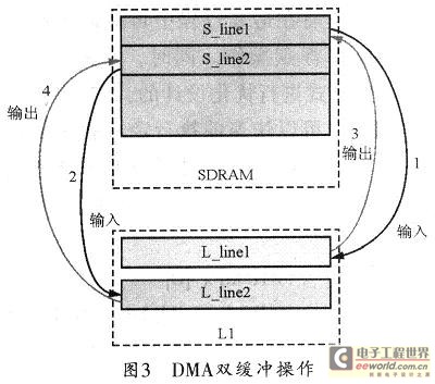

本系统中待处理的图像位于SDRAM中。图3所示是DMA双缓冲操作示意图,DMA优化的总体思想是以一行图像数据为基本单位,然后通过DMA把要处理的数据转移到Ll,实现数据的高效处理。传输可采用双缓冲乒乓操作,这样可避免DMA传输数据所耗费的时间。

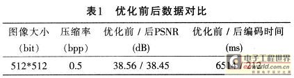

为了验证JPEG2000编码器在BF56l上移植和优化后的效果,我们对一幅512x512x8bit图像进行测试并给出了相关数据。表l所列为16倍压缩率下优化前后的数据对比。
