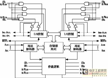

CY7C133是CYPRESS公司研制的高速2K×16CMOS双端口静态RAM,具有两套相互独立、完全对称的地址总线、数据总线和控制总线,采用68脚 PLCC封装形式,最大访问时间可以为25/35/55 ns。采用主从模式可以方便地将数据总线扩展成32位或更宽。各引脚的功能如表1所示,内部功能框图如图1所示。
CY7C133允许两个CPU同时读取任何存储单元(包括同时读同一地址单元),但不允许同时写或一读一写同一地址单元,否则就会发生错误。双口RAM中引入了仲裁逻辑(忙逻辑)电路来解决这个问题:当左右两端口同时写入或一读一写同一地址单元时,先稳定的地址端口通过仲裁逻辑电路优先读写,同时内部电路使另一个端口的信号有效,并在内部禁止对方访问,直到本端口操作结束。BUSY信号可以作为中断源指明本次操作非法。在主从模式中,主芯片的信号接上拉电阻作为输出,从芯片的信号作为写禁止输入。

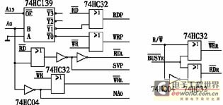

图2中双口RAM CY7C133的读写信号以及锁存器74HC373的使能信号的产生如图3所示。其中,WR是89C52的写控制信号,RD是89C52的读控制信号,A0是89C52的地址最低位,A15是地址最高位,R/W是TMS320C32的读写控制信号,BUSYL接89C52的P1口的一个引脚(具体可根据系统实际情形自行选择,图中未画出),BUSYR接TMS320C32的READY信号。
下面讨论一下89C52对双口RAM的读写过程。当89C52对双口RAM进行读数据时,由图3可知此时A0应为低电平,不妨假设地址为0x1000h,则存储在双口RAM中该地址处的16位数据同时被读出,由于高8位数据线与89C52的8位数据线直接相连,所以高8位数据被立即读入89C52中。同时,根据图3中各信号的相互逻辑关系不难判断,U3的使能信号LE有效(高电平),OE无效(低电平),因而低8位数据被送入U3 中锁存起来。接着89C52再进行一次读操作,这时地址变为0x1001h,由于A0变成高电平,双口RAM的读使能信号变成无效电平,所以此次读操作对双口RAM不产生影响。再来看U3的使能信号LE和OE的变化情况,显然LE变成了无效电平,而OE变成了有效电平,上次被锁存的数据(即双口RAM的低8位数据)被送入89C52。当89C52对双口RAM进行写入操作时,注意此时A0应为高电平,不妨假设地址为0x100Ch,同样可根据图3判断U2的使能信号LE和OE均为有效电平,因而数据被同时写入双口RAM中(即此时双口RAM的高8位数据和低8位相同);接着89C52再进行一次写操作,此时地址变为0x100Dh,由于A0变成低电平,U2的片选为无效电平,U2被封锁,数据写入双口RAM的高8位。从上面的分析可知,利用最低地址位A0的不同电平,89C52通过两次连续的读或写操作,成功地实现了对双口RAM中数据的读或写,只不过是读入时是先读入高8位,后读入低8位;而写入则是先写入低8位,后写入高8位。
