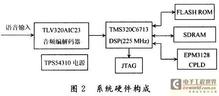

系统硬件构成如图2所示,主要包含语音采集模块、数据处理模块(DSP)、程序数据存储及自举FLASH模块、数据存储器RAM模块、系统时序逻辑控制CPLD模块、JTAG接口模块。
语音采集模块主要由TLV320AIC23音频编解码器来完成,该芯片是TI公司的一款高性能的立体声音频Codec芯片,内置放大器,输入/输出增益可编程设置。模数,数/模转换集成在一块芯片中。采样率8~96 kHz可编程实现。另外还具有低功耗,连接电路简单,性价比高的特点。
语音处理DSP采用TI公司的TMS320C6713芯片,该芯片实现浮点运算,最高时钟频率225 MHz,使用该芯片外部存储器接口可实现对外部存储器(SDRAM)数据传输和程序存储器(FLASH ROM)进行程序读写;依靠JTAG接口电路通过仿真器进行仿真调试,实现与主机数据交换;通过片内外设McBSP完成串行数据的接收和发送,实现对音频处理模块的控制等工作。
FLASH ROM最大可提供512 KB空间,通常为前256 KB可用。SDRAM最大容量为16 MB,为该系统提供较大的数据存储空间。CPLD为存储器的扩展实现逻辑编码。电源为TPS54310芯片,可为系统提供3.3 V和1.26 V两种电压

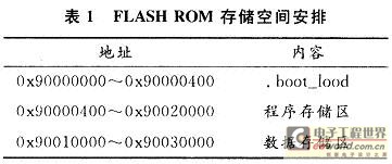

以上程序都是通过PC机与DSP组合实现,要想使系统在DSP上单独完成,还必须实现自举。该系统采用ROM方式自举。在自举实现过程中,程序的烧写可以通过CCS自带的FLASHBorn工具实现。在烧写过程中应正确的分配FLAH ROM的空间。FLASHROM空间总体分为程序存储区和数据存储区,经计算,程序代码段大小为0x162C0,故在FLASH ROM中划分127 KB的空间供程序代码使用,空间中未使用的部分供程序扩展使用。数据存储区划分的大小为64 KB的空间,每个说话者模型参数占用空间为4.2 KB左右,最多可存放15个说话人GMM模型参数。该系统训练者数目为10个,占用空间为42 KB左右。剩余的空间可用来扩展训练人数,也可用于后期系统的改进。如可以利用语音提示来显示说话人身份,而提示语音的数据可以存放于此区域。具体的存储的安排如表1所示。

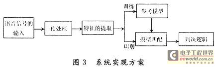

说话人识别系统的实现方案如图3所示。
输入的模拟语音先通过预处理,包括预滤波、采样、量化、加窗、端点检测、预加重等。语音经过预处理后进行特征提取。在训练阶段,对提取的特征进行相应的处理后就可以获得参考模型。识别阶段,语音通过同样的通道获得特征参数,生成测试摸型,之后将测试摸型与参考摸型进行匹配,从而根据判决逻辑获得判决结果。

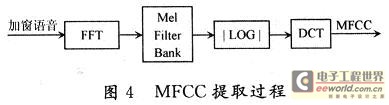

语音信号的特征提取是说话人身份识别的难点。能否用相对简单的方法提取出一种最能体现说话人个性信息的特征将成为以后研究的方向。该系统中用的是能体现人耳听觉特性的Mel倒谱系数(MFCC)。
MFCC着眼于人耳的听觉机理,依据听觉的结果来分析语音的频谱,获得了很好的识别率和很好的噪声鲁棒性,它利用了听觉系统的临界效应,描述人耳对感知的非线性特性。在DSP硬件资源配置中,MFCC在识别性能和DSP内部空间占用方面也取得了很好的平衡。在该系统中使用16个滤波器(M=16)构成的滤波器组。图4所示是MFCC的提取过程。
