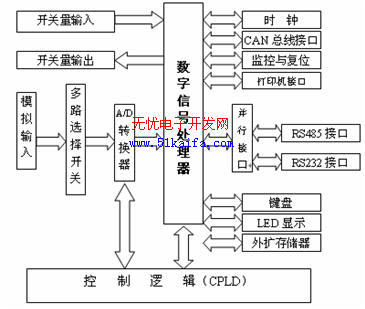

图1是整个硬件平台的硬件结构框图。A/D转换器将模拟信号转换成DSP可处理的数字量。系统中设计了40路模拟输入,通过模拟开关分两级将模拟信号分时送到A/D转换器进行处理。A/D转换器采用了AD公司的AD7864。TI公司TMS320LF2407作为整个数据采集系统的核心。整个平台的逻辑控制全部由一片可编程逻辑器件CPLD来实现,采样率为3200Hz。
硬件平台具有以下特点:
①具有40路的模拟输入通道,8路开关量输入和开关量输出,同时采用了16bit的DSP和12bit的AD转换器作为整个平台的核心。保证了足够的输入输出通道,以及对模拟量和开关量处理的快速性、可靠性、高精度性。
②由于电力行业设备应用环境恶劣,平台的模拟量采用硬件及软件滤波,输入输出通道均采用光电隔离及浮动电源技术。工艺上采用多层电路板和大面积电源及地平面,元件亦采用贴片封装,以提高系统的抗干扰能力。
③具有串口和PWM电流环电路接口以及CAN网络接口,以适应继电保护的网络化。
④提供了键盘输入和液晶汉字显示功能,方便了人机交互。
⑤利用CPLD的在系统可编程功能可修改系统的逻辑,保证了系统的可扩充和可升级功能。

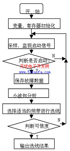

                                                       图2 软件流程图
在软件实现上采用了易读的结构化程序设计语言 C语言进行整体设计编程。系统软件由四大部分组成:初始化、采样、故障判断和通信显示。软件设计采用模块化、结构化的编程思想,使整个装置可以根据不同的需求方便地添加或删除一定功能。软件流程图如图2所示。

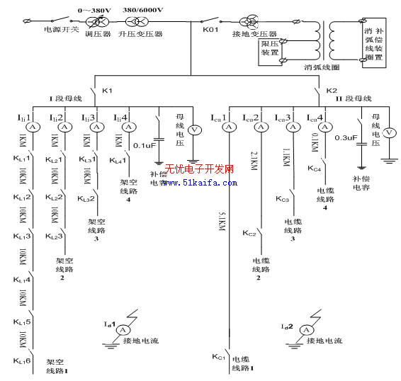

5.1 6kV高压动模实验系统结构
图3 6kV的动模实验系统结构图
高压动模实验系统结构图如图3所示。系统电源电压为6kV,装有接地变压器(50kVA/6Kv)提供中性点,消弧线圈为随调式消弧线圈(35kVA/6kV)。采用单母线分段接线方式:第一段模拟架空线路。第二段模拟电缆线路,均有4回馈线。4条线路的设计,充分考虑了实际系统的条件和应用情况,架空线路的长度分别为L1=51km; L2=21km;L3=11km;L4=1km;电缆线路的长度分别为L1=5.1km; L2=2.1km;L3=1.1km;L4=0.1km;在一定程度上避免了得出偏颇的结论,同时加大了选线难度,对算法的考验更加严格。有效的克服了故障类型单一、过于简单化和理想化的不足,与现场实际非常相似。
