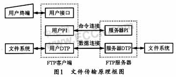

FTP协议与一般的Intemet协议不同。Intemet协议通常采用一个TCP连接来传送信息(如HTTP协议);而FTP协议则采用两个TCP连接来实现文件的传输,其中一个用来为文件传输下命令,另一个则实现真正的传输过程。图1所示是FTP文件传输的原理图。
客户端想要获取存放在服务器上的文件时,应先通过一个预定义的端口号21主动与服务器建立连接,服务器收到请求后,通过3次握手,就可在进行FTP命令处理的用户协议解释器(PI)和服务器协议解释器之间建立一条TCP连接。该连接始终等待用户和服务器之间的通信,并传输用户输入的所有FTP命令和服务器的应答,即FTP传输中的命令连接。
当客户通过交互式用户界面向FTP服务器发出要下载服务器上某一文件的命令时,该命令即被送到用户协议解释器,并由用户协议解释器进行处理。FTP将在服务器端口号20上打开一个数据TCP连接。在数据连接上传送完本次请求需传送的文件之后,它将关闭数据连接,直到再有文件传送请求时再重新打开。因此,在FTP中,控制连接在整个用户会话期间一直打开着,而数据连接则是一条临时连接,当且仅当执行文件传输过程时才被创建。

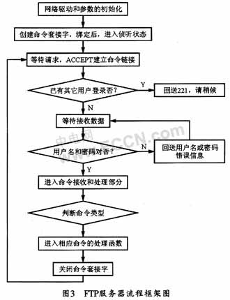

出于安全性考虑,服务器通常只接受用户名/密码的登录方式。登录时所需的用户名和密码存放在存储板中。每次收到用户请求信息后,先从存储板处获得已有的用户信息并比较,若与其中任何一个相符合,则发送接受请求信息,否则,回送拒绝信息。用户登陆成功后,服务器会响应它的各种操作。图3所示是FTP服务器的操作流程图。
