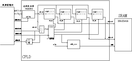

笔者采用Xilinx公司的XC95144芯片作为EPP接口模块的控制单元,并且通过XC95144实现了计算机并口与外部存储器SRAM的数据交换。在某些外设需要数据存储和与PC机进行数据交换的应用场合得到了成功的应用。该EPP接口模块的总体框架如图4所示。
图4 EPP接口模块逻辑框图
如图4所示,CPLD内部由各个负责不同功能的子模块组成,其作用与早期的分立元件一样,所有子模块用Verilog设计实现,并且通过了仿真验证。采用ECS将所有的子模块组织起来,集成在一块CPLD内。这样做大大提高了整个系统运行的可靠性,同时也为系统扩展其他功能提供条件。
由于SRAM相对DRAM具有存储速度块,无需定时刷新,控制信号简单的优点,所以被广泛的用于需要高速数据处理的小型设备中。图4中的SRAM采用ISSI的IS61C6416,存储容量是64K×16位。地址线和数据线都是16条,但是EPP每次只能传送一个字节的数据,所以CPLD内部需要配置4个8位的数据寄存器,分别保存SRAM的地址和数据总线上的数据。
图4中的总线74LS245是一个总线收发器,由nWrite信号控制并口数据的传输方向。74LS138子模块是一个3-8译码器,通过EPP的地址线向138写入数据,使能不同的触发信号(CK)来锁存SRAM的地址或者数据总线上的高/低8位数据。该模块的Verilog核心源码如下:
由此可知,如果希望向SRAM的地址低8位写入数据,PC只需执行outp(0x378+3, 0x00),outp(0x378h+4,地址低8位值) 两条指令,在执行后一条指令的同时,ck_al选通信号将并口的数值锁存到SRAM地址低8位锁存器中。在ck_dh信号触发的同时将由nWE_cre模块使能一个nWE信号,将数据写入SRAM。
