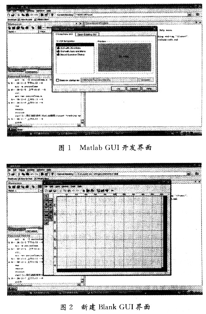

启动Matlab后,运行guide命令即可以启动Matlab GUI开发工具。如图1所示。
新建Blank GUI,如图2所示。

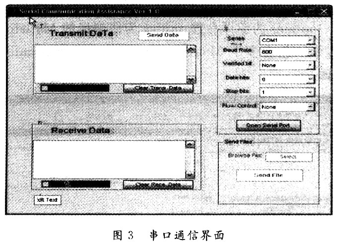

在新建Blank GUI界面中,包含了一般的界面元素,如菜单、按钮、坐标轴、控件等。添加必要的串口通信参数设置按钮。
运行后的界面如图3所示。

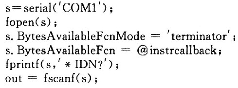

以上5步是建立串口通信过程到关闭串口,释放串口占用资源的基本步骤。基本步骤可以实现手动收发数据。其例程如下:
运行以上语句后,显示的结果如下:

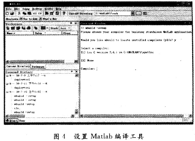

为了对代码进行保密,以及方便用户发布可以在不同平台运行的可执行程序,Matlab提供了Matlab程序编译与发布功能。在进行Matlab程序编译之前,需要设置编译工具。在Matlab命令窗口中,输入运行mbuild-setup,进行编译工具设置。如图4所示。
mbuild-setup命令运行后,Matlab会检测已经安装在本机上的编译器,用户可以自行选择任意一个编译器,选择完毕后,运行编译命令,Matlab将使用用户选定的编译器对程序进行编译。
