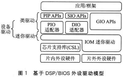

TI公司为开发DsP的外设驱动程序,推出了DSP/BIOS Device Driver kit,定义了标准的设备驱动模型,并提供了一系列的API接口。如图1所示,外设驱动程序分为两层:
①类驱动(class driver)。类驱动程序用来为应用程序提供接口。这部分程序与设备无关,主要功能包括维护设备数据缓冲区,向上提供API接口供应用层程序调用,并协调应用程序对外设操作的同步和阻塞;向下提供适配层与迷你驱动层相连,实现API接口函数到迷你驱动层程序的映射。类驱动程序与硬件无关,只要外设驱动模型选定了,类驱动程序就定下来了,不需要做多少修改。
②迷你驱动(mini driver)。迷你驱动程序与设备相关,所以设计迷你驱动程序是外设驱动开发中的重点。迷你驱动程序与类驱动层的接口格式是统一的,但迷你驱动程序对底层硬件的操作是根据硬件平台的不同而变化的。迷你驱动接收类驱动层发出的IOM_Packet命令包,决定对底层硬件进行什么样的操作。

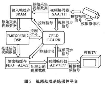

硬件平台如图2所示。系统以TI公司的F2812 DSP作为中心处理器,以模拟摄像机进行视频信号采集,再使用SAA7111视频解码芯片将其转换为BT601格式的数字视频信号。DSP将数字视频信号处理后,再写入输出帧缓存AL422中,并控制视频编码芯片ADV7177,将其转换为模拟电视信号输出。整个系统以l片CPLD——IspMachLC4128来协调各个芯片之间的时序关系。

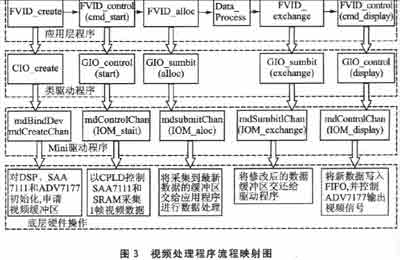

在设计完成的视频驱动程序基础上,开发一个典型的视频处理应用程序,其运行流程如图3所示。首先使用FVID_create函数建立GIO_capture和GIO_play两个视频通道.再以GIO_capture通道的FVID_control函数发出cmd_start,采集到1帧视频数据。应用程序以GIO_capture通道的FVID_alloc函数向驱动程序申请采集到的数据帧,进行处理后再以FVID_exchange函数将修改后的数据帧返回驱动程序,最后再调用GI0_play通道的FVID_control函数发出cmd_display命令将数据帧输出。由图3可以看到,应用程序调用的这些FVID_XXX接口函数会自动由类驱动程序层层向下映射,到达迷你驱动层程序;而迷你层程序可以直接操纵底层硬件设备,来完成整个视频的采集、处理和显示的过程。

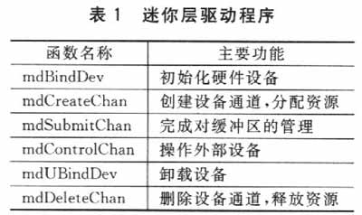

迷你层驱动程序足整个设计的重点所在,下面详细介绍其实现方法。迷你层驱动程序主要由表1所列的几个函数组成。
