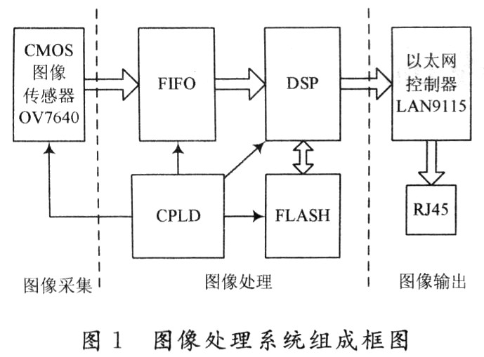

  这里提出的基于DSP的嵌入式图像处理系统由图像采集与存储、图像处理和图像传输3部分组成,组成框图如图1所示。选用CMOS图像传感器OV7141完成系统的图像采集功能,选用TMS320VC5416DSP完成系统的图像处理与分析,采用FIFO存储器IDT72V04作为图像存储的缓冲区,采用10兆/lOO兆自适应网络控制器LAN9115实现图像数据的以太网传输功能,系统各模块间的逻辑控制由CPLI)EPM3064A实现。

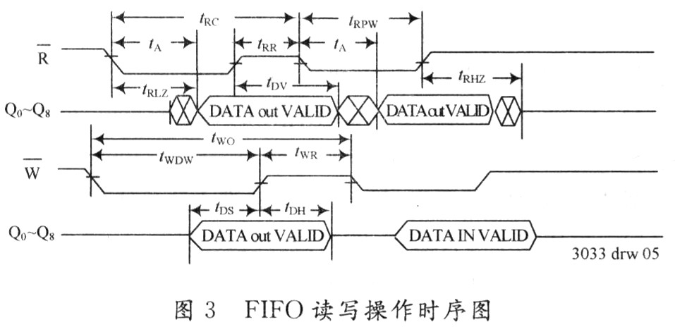

控制FIF0的信号主要是写信号和读信号,它们都由DSP根据FIF0的状态信号及DSP对图像的处理结果来控制对FIFO的读/写。读/写操作时序如图3所示。CM0s图像传感器采集获得的图像数据在CPLD控制下逐行写入FIFO,当FIFO的存储容量达到半满时,FIFO的半满标志位以外部中断方式通知DSP,DSP,检测到外部中断后开启DMA,利用DMA通道将FIFo中的图像数据搬移到DSP的片内图像缓冲区中。需要注意的是,在DMA从FIFO搬运图像数据的过程中CMOS图像传感器并没有停止向FIFO写入图像数据,由于CMOS写入FIFO速度Vw。比DMA从FIFO中读出数据的速度Vr慢(Vw=(1/2)Vr),使得CMOS和DMA在对FIFO进行双向访问时FIFO的实际存储容量始终保持在0和最大存储量之间,既不会上溢也不会下溢;从而保证一帧完整的图像可以被DMA控制器顺利的转移至DSP的片内图像缓冲区中。当一帧完整的图像搬运完成后,DMA会开启处理使能标志,当DSP发现处理使能标志开启后将从片内图像缓冲区中获得图像数据以完成图像处理算法,在DSP进行图像处理的同时,DMA控制器可以同时进行下一帧图像数据的搬移工作以提升系统的并行处理能力。DSP对于当前帧图像处理完成后将等待处理使能标志的再次开启以继续下一帧图像的处理。DSP对于当前帧图像的处理结果将在当前帧处理完成后采用以太网传输至接收终端。

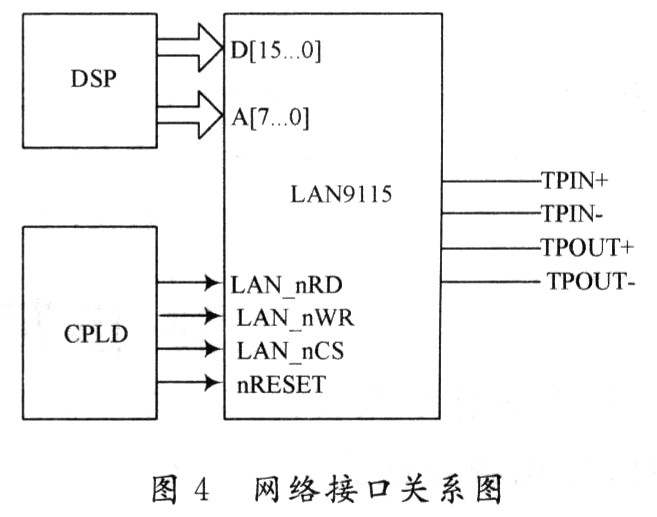

(4)发送图像数据。在发送数据包(Packet)过程中,DSP先更改LAN9115的寄存器TX_CMD_A和Tx_CMD_B的值,其中包含了要发送的数据大小,数据包(Packet)长度等信息,该系统目前采取的图像大小为320×240像素。在实际传输中,每帧图像分20块(1 Frame=20 Block),每块又分6个数据报传输(1 Block=6 Slice),每个数据包中图像数据为1 280 B(1 Slice=1 280 B)。这样做是因为以太网协议里规定每个数据包大小不能超过1 514 B,Windows系统中Socket套接字的缓冲区是8 KB。然后DSP利用I/0端口访问模式将数据依次写入LAN9115中。要中断当前传输过程,可设置寄存器TX—CFG中sTOP—Tx比特为1。这个传输过程就将立即结束。LAN9115与DSP的接口如图4所示。

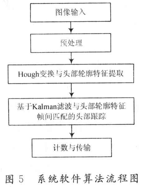

针对客流检测的实际应用,提出的嵌入式客流检测系统依据人体头部在俯视图像中近似为圆形的特点采用基于Hough变换的头部轮廓特征提取和识别方法定位图像中的行人头部,并利用基于Kalman滤波和头部轮廓特征帧间匹配的跟踪方法实现人体头部的跟踪以防止重复计数情况的出现,系统的软件设计流程图如图5所示。

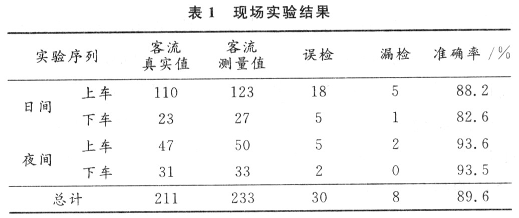

系统软件算法目前已完全移植入系统硬件平台并可以进行现场实验。在某公交公司的配合下,系统平台在一条实际运营的公交线路上进行了公交客流检测的现场实验。为了对系统应付客流高峰的能力进行评估,现场实验特意挑选了一条终点站为火车站,且包含大量客流高峰情况的公交线路。另外,考虑到公交客流检测全天候工作的特性,系统平台在夜间带有红外照明的情况下也进行了现场实验。实验结果可见表l。
5 结语
实践证明,该图像处理系统可以很好地进行图像采集、实时数据处理以及输出。在客流检测时,准确率较高。作为基于DSP嵌入式系统和以太网传输的网络测试平台,有远程传输和控制的能力,有广泛的应用范围和推广价值。该项目的完成,非常感谢浙江大学信息学院刘济林教授的大力支持和指导。
