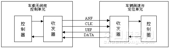

测速定位单元与车载无线电控制单元之间的通信接口关系如图1所示。车载无线电控制单元为主控方,车辆测速与定位单元为受控方。通信双方均由收发器和控制器构成,收发器之间采用RS-485同步串行接口方式,每个接口有4对差分线。
图1通信接口关系示意图
图1中,CLK为时钟信号,ANF为无线电请求信号,UEF为门控信号,DATA为数据信号。车辆测速定位单元每20ms向无线电控制单元发送一次数据,传输速率为512kbps。为了防止信号干扰的小脉冲,ANF信号的宽度为10个CLK信号;在ANF信号变为低信号后,等待10个CLK信号宽度后,UEF才开始跳变为有效。ANF、UEF、DATA信号均在CLK的上升沿变化,在无信号传输时,UEF、DATA、ANF均为低电平,时钟信号保持传输。数据传输时,采用左移方式,即先传高位,后传低位。信息帧格式如表1所示:

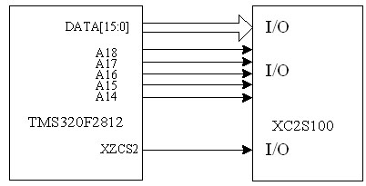

TMS320F2812的外部存储器XINTF可供选择的外部地址空间有XINTF0,XINTF2,XINTF6。其中XINTF0使用XZCS0AND1作为片选信号,外部存储器扩展空间为8K;XINTF2与XINTF6分别使用XZCS2、XZCS6AND7作为片选信号,外部存储器扩展空间均为0.5M。测速定位单元在发送位置速度信息时,是通过DSP的数据线传输到FPGA,DSP根据相应的外部存储器片选信号找出对应的地址,在从底层传感器得到一个新的定位数据后写入该地址。相对应的硬件连接框图如图4所示:
图4车辆测速定位单元DSP控制器向FPGA收发器写数据的硬件连接示意图
根据协议要求,定位信息每次发送时包括5个字节的用户数据和2个字节的CRC校验,因此16bits数据线至少需要连续发送四次才能将底层的定位信息完整地传送到FPGA。
为了减少硬连线,这里只连接地址线的高五位,对其中的低四位地址线进行4-16译码,最高位地址线作为该译码器的使能信号。取对应于一个外部存储器片选信号的四个地址,比如片选信号XZCS2为低(对应的外部存储器地址范围:0x080000—0x100000),即可选用0xe0000,0xe4000,0xe8000,0xec000四个地址作为DSP向FPGA写数据的地址。
由于每个不同的地址都对应一个地址译码值,当四个译码值都出现后才可认为一次定位信息传送完成。这时把连续接收到的七个字节加上帧头及帧尾作为测速定位单元发送给车载无线电控制单元的一帧数据。相对应的地址译码值如表2所示。

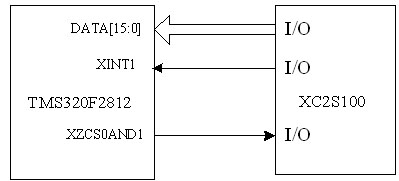

由于采样时间为毫秒级,为了避免占用过多的CPU资源,车载无线电控制单元中DSP从FPGA读数据时不采用查询方式,而采用外部中断来接收数据。将DSP的16bits数据线与FPGA连接,DSP的XINT1也连接到FPGA的I/O管脚。若选用XZCS0AND1作为外部存储器片选信号,则DSP从FPGA读数据的寻址空间范围为0x002000—0x004000,这个地址范围内所读出的数据即为数据线上传送到DSP的定位数据。相对应的硬件连接框图如下:
图5车载无线电传输单元DSP控制器从FPGA收发器读数据的硬件连接示意图

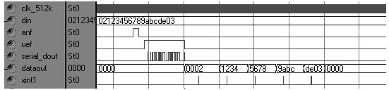

由于FPGA传送到DSP的一帧数据为72bits,因此通过16bits数据线传输需要分5次才能传送完,每16bits数据到达时产生一次外部中断。设波特率时钟为512k,假设来自定位单元完整的一帧数据为0x02123456789abcde03,车载无线电单元通过16bits数据线分次转发到DSP的数据则为0x0002,0x1234,0x5678,0x9abc,0xde03。数据及中断信号产生的时序如图6所示。由图6可以看出,每对应移出一次dataout,都会相应地发出一个外部中断信号xint1,DSP一旦接收到外部中断便在中断服务子程序中从16bits数据线读取信号值。为了完整的接收一帧信号,可在外部中断服务程序中定义一个16级FIFO,当从FIFO的最底层读出的数据为0x02时,便可以判断一帧数据的开始(若在用户数据和校验值中存在0x02则要进行相应的字符转义),依次接收以下的数据便得到完整的一帧定位信息。

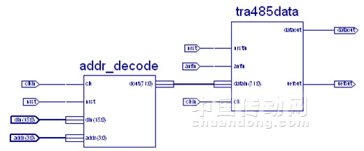

定位测速单元同步数据发送方的原理图如图7所示。
图7同步数据发送方原理图
图7中,addr_decode为地址译码模块,用于从DSP完整地接收一帧定位信息;tra485data为串行数据及门控信号发送模块。其中,din(15:0)直接来自DSP的16bits数据线;addr(3:0)与DSP的A17-A14地址线相连;clkin及anfin信号由车载无线电控制单元提供。输出的dataout及uefout经过输出缓冲及差分电平转换后送给车载无线电控制单元。
