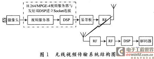

发送端由摄像机、专用视频编码芯片、控制模块、基带模块、射频模块(RF)等部分组成。接收端由射频接收模块、控制模块、基站模块、专用视频解码芯片等部分组成。系统结构如图1所示。

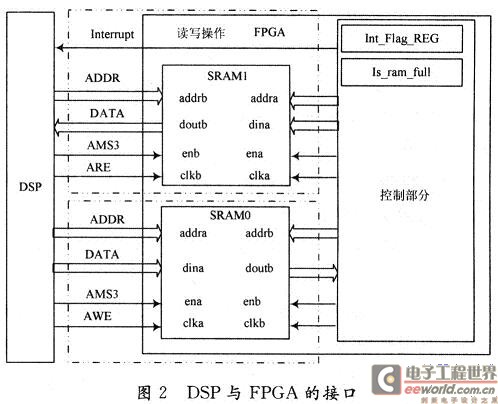

在启动过程完成后,DSP与视频服务器进行Sock-et连接,接收压缩的视频码流,并送到FPGA进行基带部分的处理。DSP与FPGA的接口部分如图2所示。

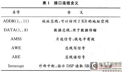

图2中DSP通过自身的外部总线与FPGA相连,FPGA内部实现了两个2 KB的异步存储器SRAM0,SRAM1,对存储器的访问满足DSP外部总线的时序要求。图2中接口连线含义如表1所示。
对DSP而言,DSP通过外部总线连接到SRAM0和SRAM1,这就相当于外扩了两个外部RAM,DSP可以自由地访问它们。图2中的SRAM0,SRAM1分别用于DSP发送数据和接收数据。SRAM0和SRAM1本身是双口RAM,可以供DSP和FPGA访问,就是通过这种共享存储器的方式完成数据交互。

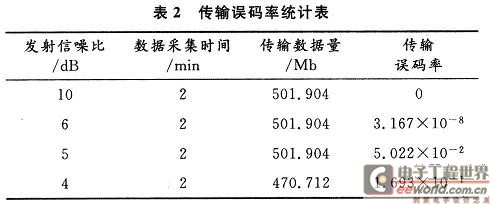

对系统在不同的信噪比的环境中传输的误码率进行了测试。测试方法如下:将发射机的输出端口通过数据排线与逻辑分析仪相连,逻辑分析仪将采集到的一帧发射信号送到PC中用Matlab软件对其加上噪声,得到信噪比固定的信号。将这个信号导人信号源中进行不间断循环发送给接收端的输入端口。接收机接收信号进行解调并将解调出的数据传给PC以统计误码率。测试结果如表2所示。
