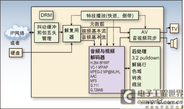

图1:只含解码器的范例中的多媒体框架职责和数据流程

为了解决上述问题,德州仪器(TI)开发出了一款API,该产品能够充分发挥开源多媒体框架中的GStreamer等DSP的优势。这款API使多媒体编程人员可以利用熟悉环境中的DSP编解码引擎,把数字视频编程人员从复杂的DSP编程中解放出来,让ARM/Linux开发人员得以轻松利用DSP编解码器的加速功能,无需具备相关硬件知识。该接口还能自动高效地在ARM和DSP间进行工作划分,从而不再需要为运行在DSP上和运行在GPP内核上的功能间的协调而编写代码。该接口已由TI按照开源社群标准以GStreamer插件的形式开发成功。
图2:GStreamer内数据通过GstBuffer结构进行表征的方法与其它几种操作系统及其相应多媒体框架所采取的方法相一致。
GStreamer是一种媒体处理库,提供了某种转换过程的抽象模型,其通过管道的概念进行工作,媒体在其中按照已定义的方向从输入流到输出。GStreamer能够以一种简化编程过程的方式来提取不同媒体的操作行为,在数字视频编程社群中广受欢迎。通过GStreamer,能够编写出一种能够支持多种不同格式和网络的通用视频或音乐播放器。而且大部分操作由插件执行,并非GStreamer内核。GStreamer的基本功能性主要与注册和加载插件有关,并可提供基类,这些基类定义了GStreamer类的基本功能。
