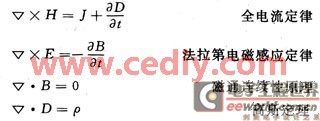

严格的感应通信理论是建立在麦克斯韦方程组的基础上。麦克斯韦方程组是在对宏观电磁现象的实验规律进行分析总结的基础上,经过扩充和推广而得到的。他揭示了电场与磁场之间、电磁场与电荷、电流之间的相互关系,是一切宏观电磁现象所遵循的普遍规律。麦克斯韦方程组的微分形式如下:
无源、 的线性、均匀、各向同性导电媒质中的麦克斯韦方程组为:

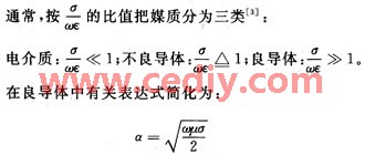

设电磁波在无源、 的线性、均匀、各向同性的导电媒质中的传播常数为γ=β-jα,α是表示每单位距离电磁波衰减的常数,称为衰减常数,β表示每单位距离电磁波落后的相位,称为相位常数。根据电磁场理论可知:
ε为媒质介电常数,σ为媒质电导率,μ为媒质磁导率,ω为工作角频率。
媒质属于电介质还是良导体,不仅与媒质参数有关,而且与工作频率有关。良导体中,随着频率的增加,电磁波的衰减常数α增大。可以看出,媒质导电性能越好(电导率越大),工作频率越高,则电磁波衰减越大,即高频电磁波在良导体中衰减极快,往往在微米级的距离内就衰减到近于零了。通常,导电媒质中的感应通信,其工作频率必须在低频频段,这是良导体媒质中感应通信系统的一个非常重要的特征。

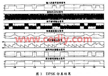

仿真分析:通信的首要任务是接收信号能够完全无失真恢复发送信号。图3是DPSK系统在码元速率为50 b/s,载波为1 000 Hz,传输信道信噪比为-20 dB时接收机输入输出的仿真波形,输入的数字基带信号由信号源模块(Bernoulli Binary Generator)产生,经过DPSK调制,在接收端接收到了叠加信道高斯白噪声的DPSK信号,接收的DPSK信号经滤波器和相关器滤除干扰及噪声后,输出信噪比较大的锯齿信号,其在指定的抽样时刻获得了最大输出信噪比,对该信号在每个上升沿触发脉冲的前一瞬间抽样判决,恢复输入信号。比较输入信号与解码输出的信号,从图3中可以看出,差分解码输出的信号无失真地恢复出输人数字基带信号,输出比输入延迟2个码元时间,达到了低频感应通信系统的基本要求。仿真结果表明,接收信号经数字滤波、同步、解调、判决和解码后,完全恢复发送信号。从仿真结果可见,该低频无线通信系统的仿真设计实现了通信的基本要求,为进一步DSP的软件设计提供了依据。
