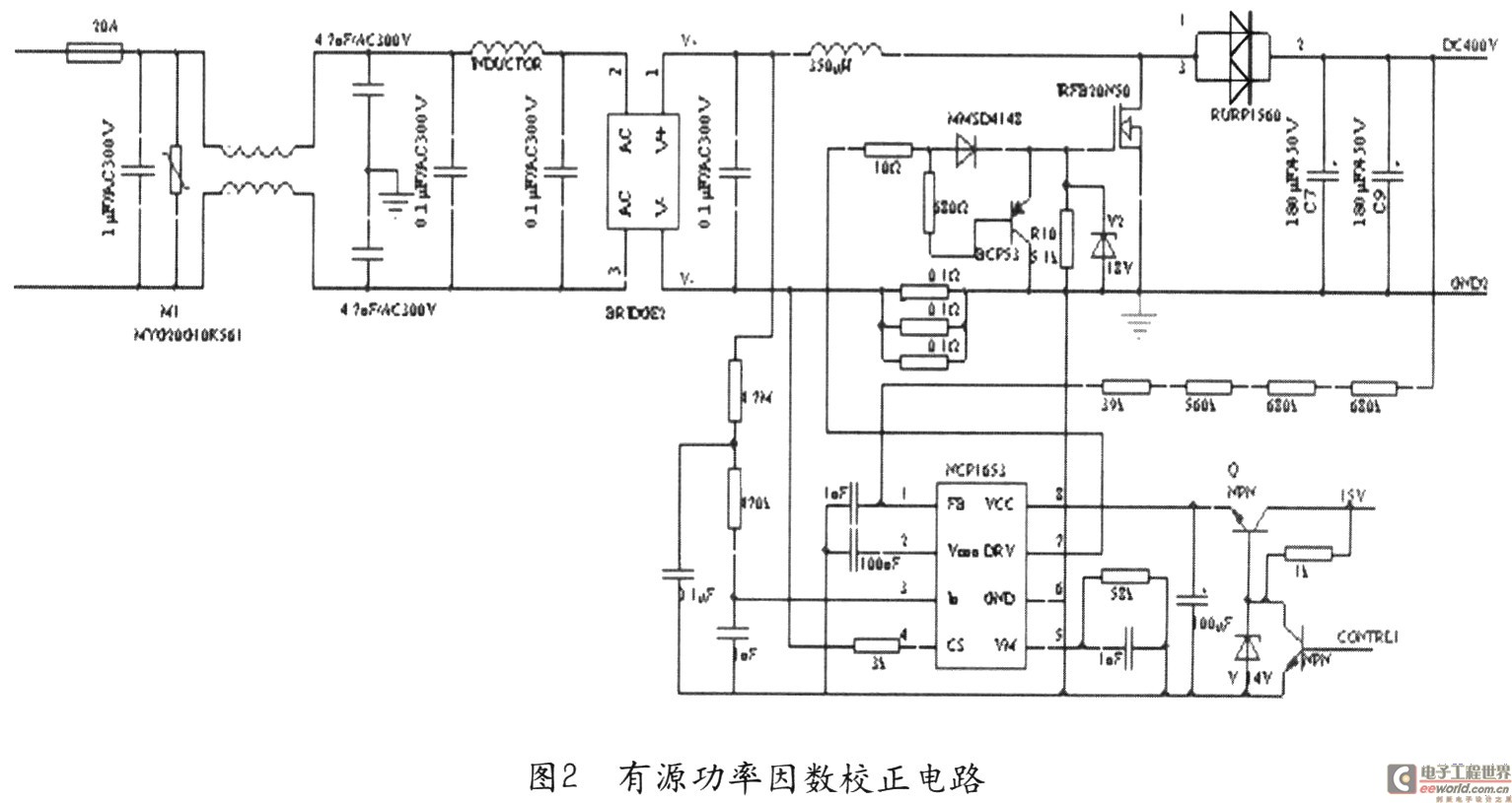

1)有源PFC设计
有源功率因数校正技术的基本思想是在整流电路与滤波电容之间加入DC/DC变换,通过适当控制使输入电流的波形自动跟随输入电压的波形,使输入阻抗呈纯阻性,即通过控制开关元件,切换滤波电感和滤波电容充放电能量实现功率因数的提高。本设计中采用的是平均电流控制Boost功率因数校正电路,PFC控制芯片采用NCP1653。该PFC控制芯片的主要工作原理是同时控制输入电流与输出电压,而电流控制回路的命令是由整流后的线电压所决定,所以可以使转换器的输入阻抗呈现电阻性。
具体系统原理图如图2所示。

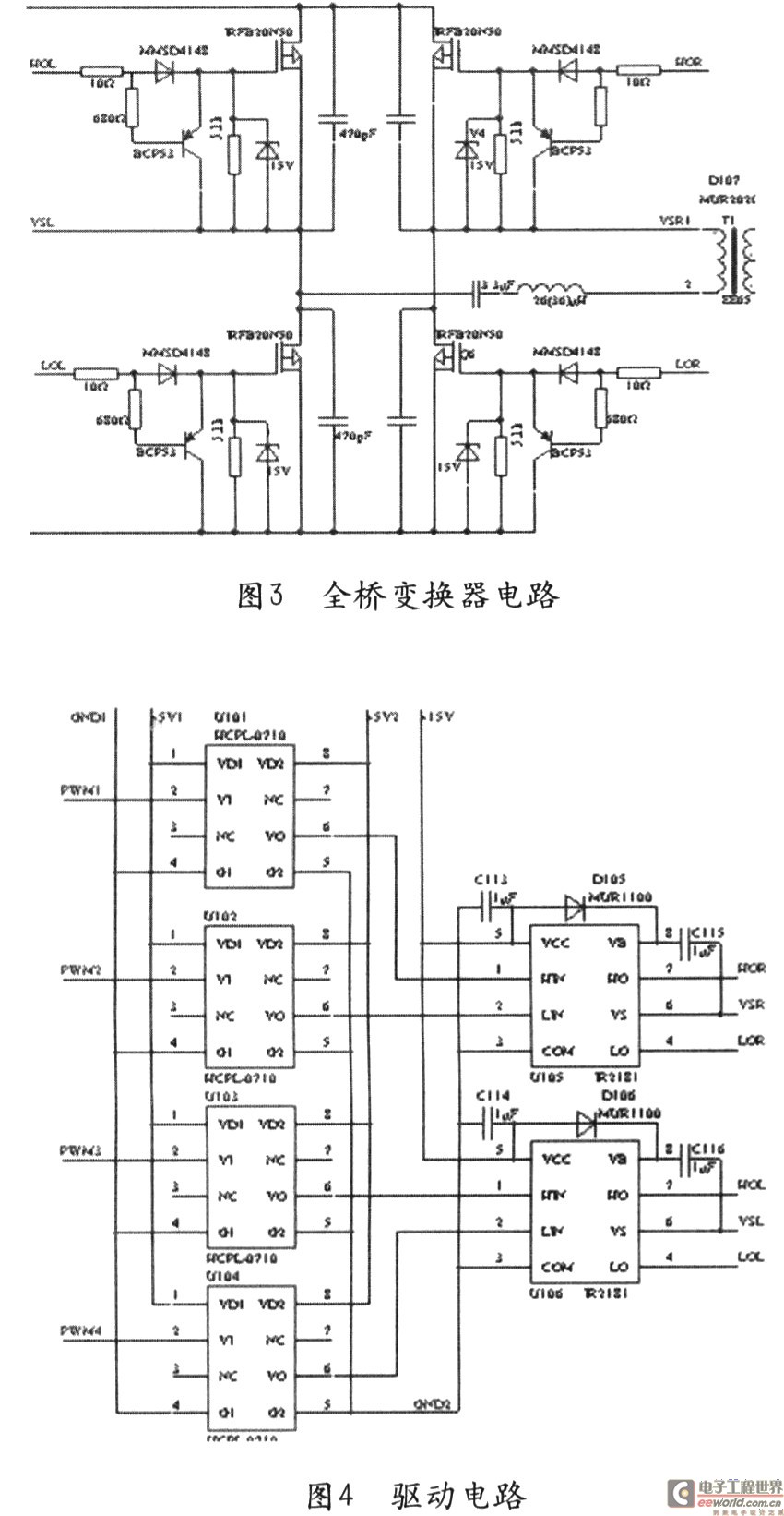

2)全桥变换器设计
全桥变换器电路如图3所示。该拓扑中MOS管采用IRFB20N50,流过的最大电流为20A,最大电压为500V。
3)驱动电路设计
驱动电路如图4所示。PWM输出与驱动芯片之间采用安华高公司生产的高速光藕HCPL一0710,它的速度可达到15M。驱动芯片采用国际整流器公司的IR2181,该芯片具有速度快,驱动电压高等特点,特别适用于驱动MOSFET、IGBT等器件。

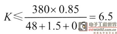

(1)匝比的计算
设定K为变压器原副边匝比,Udc(min)为输入电压的最小值,Dmax为副边最大占空比,Uo为输出直流电压,UD为输出整流二极管的通态压降,ULf为输出滤波电感Lf上的直流压降。考虑到移相控制方案存在副边占空比丢失现象,选择副边最大占空比为0.85,Uin(min)为PFC输出电压的最小值380V,假设输出整流二极管通态压降为1.5V,输出滤波电感上的直流压降为0.5V,则可根据经验公式
所以实际中取K=7

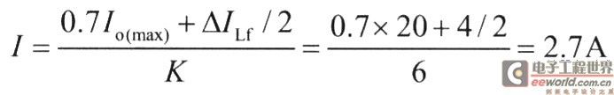

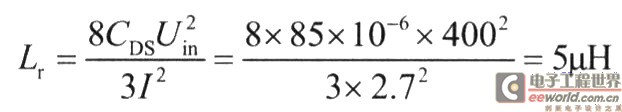

5)谐振电感设计
谐振电感用来实现滞后桥臂的零电压开关,为开关管的零电压开关提供足够的能量。为实现滞后桥臂的零电压开关,必须满足
其中Lr是谐振电感,I是滞后桥臂开关管关断时原边电流的大小,CDS是开关管漏源极电容,Udc是母线直流电压。
其中谐振电感值按0.7倍满载以上实现零电压开关设计,取负载电流为2A(取满载电流的10%)时滤波电感的电流临界连续,即式中的脉动量为4A。开关管IRFB20N50的漏源极电容为85pF。所以将上述结果代入经验公式可以得到

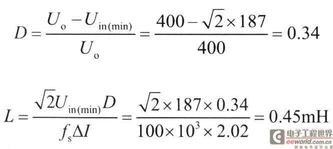

(1)输出电感的选择
电感将决定在输出侧纹波电流的大小,且它的值与纹波电流的大小有关。电感值是以输入侧的交流电流峰值所决定的。而交流侧的峰值电流是出现在电压为最小值时,根据一般的经验考虑电感上的纹波电流取交流侧峰值电流的20%,所以。根据下述经验公式可以得到电感L。
电感电流出现最大峰值时的占空比为

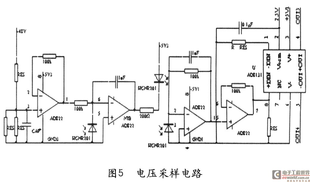

7)采样电路设计
(I)电压采样电路
图5所示的电压采样电路是采样48V输出电压,经过电压跟随电路及线性光耦HCNR20l,传输给差分放大电路AD8131变成差分信号传入高速AD转换器。

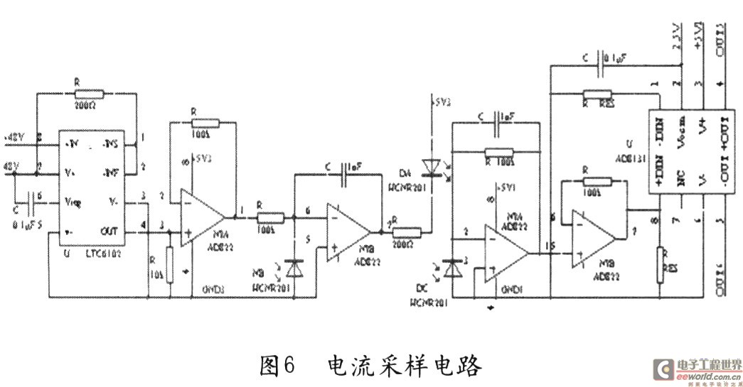

(2)电流采样电路
图6所示的电流采样电路是实时监测输出电流(20A),该采样电路由电流检测放大器LTC6102,基本放大电路,线性光耦HCNR201以及差分放大电路AD813l组成。

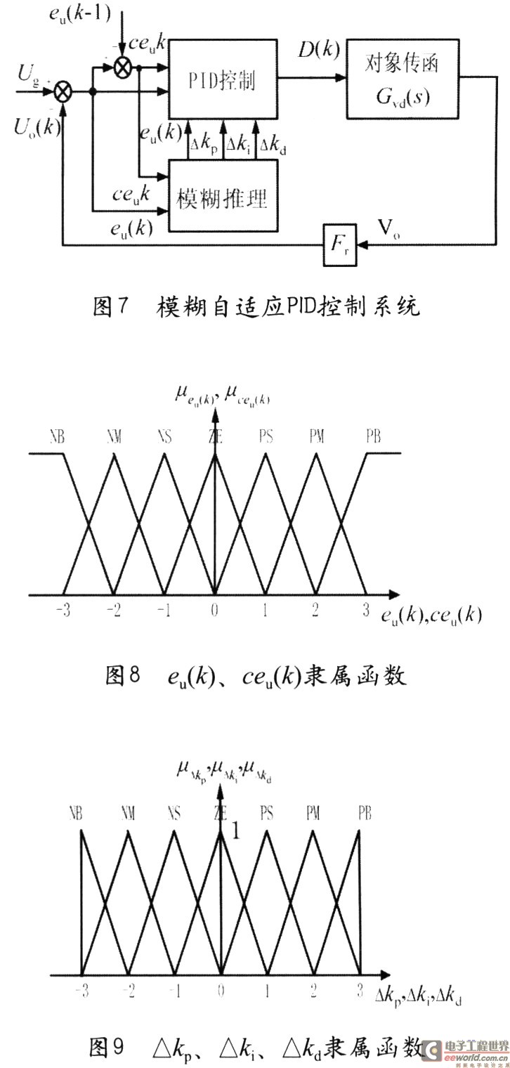

4 模糊自适应PID控制器的设计
模糊自适应PID控制系统框图如图7所示,该图中模糊自适应PID控制器以电压误差eu(k)和误差变化率ceu(k)作为输入,针对不同情况对PID参数进行调节,模糊推理的输出结果△kp、△ki、△kd与常规PID控制参数kp、ki、kd分别相加,作为修正后的PID参数模糊自适应PID控制的核心在于设计模糊隶属函数和控制规则。首先,确定模糊控制器的输入变量eu(k)和ceu(k)、输出变量△kp、△ki、△kd的模糊集合为7个模糊子集:[正大(PB),正中(PM),正小(PS),零(ZE),负小(NS)、负中(NM),负大(NB)]。各变量的模糊集论域均为[一3,一2,一1,0,1,2,3],实际中通过调节量化因子和比例因子将各变量变化范围映射到论域范围。隶属函数均采用三角形隶属函数,eu(k)、ceu(k),△kp、△ki、△kd的隶属度函数分别表示在图8和图9中。模糊推理采用Mamdani方式,解模糊方法为面积重心法。

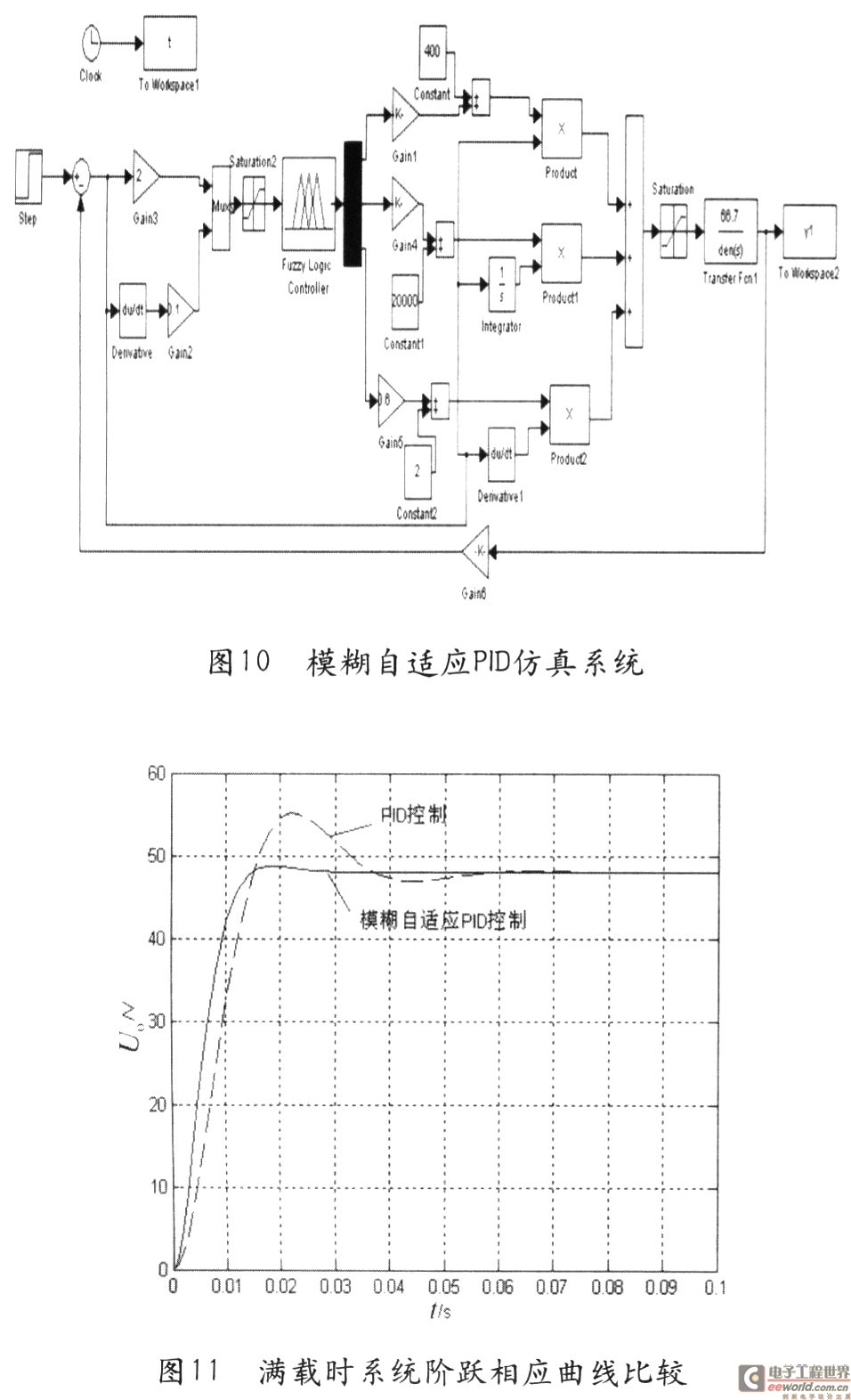

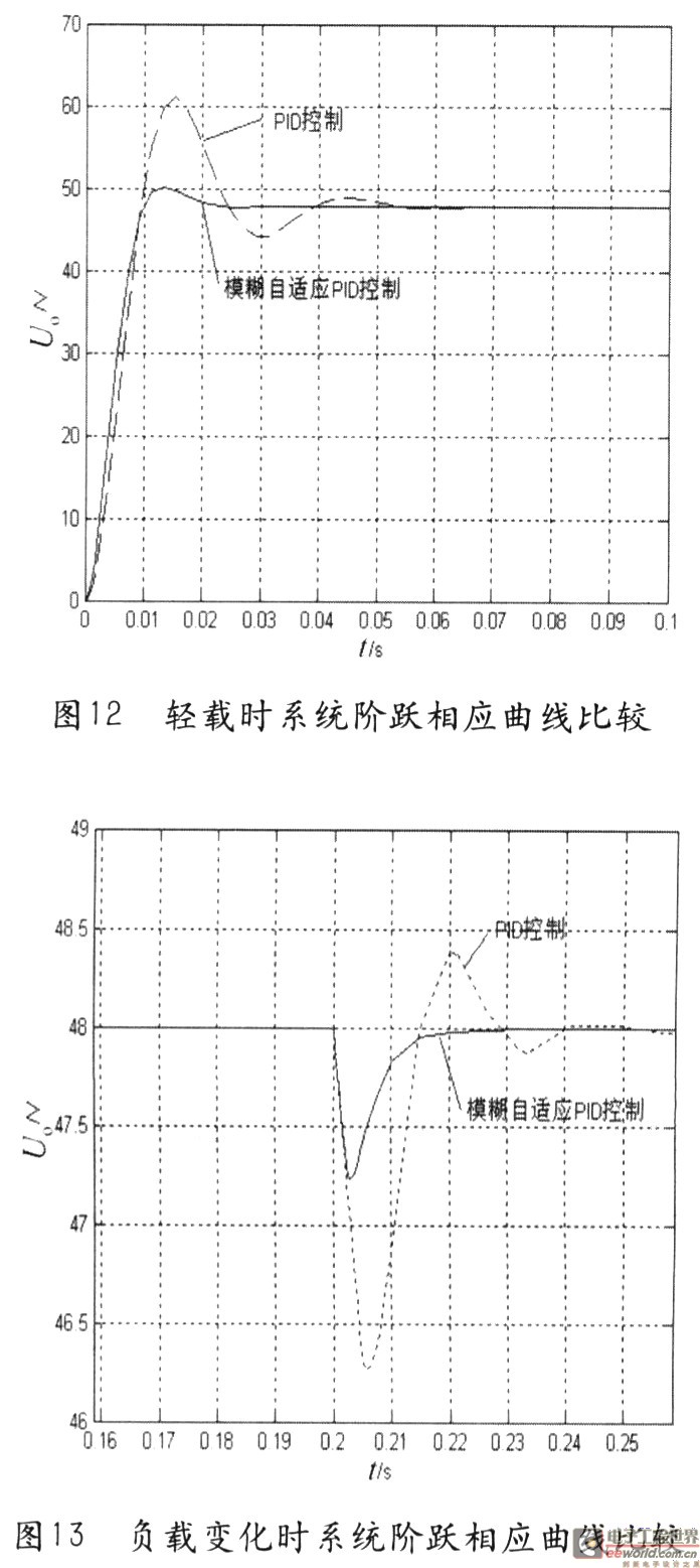

5 MATLAB仿真研究

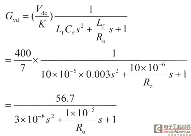

该系统主电路使用MATLAB工具进行相关的仿真,控制算法采用模糊自适用PID算法,仿真系统如图10所示,并与传统的PID算法控制进行了比较。并比较了两者控制性能上的差异。被控对象由功率变换及输出滤波两部分组成。由于DC/DC变换器的输入为稳定的400V直流电压,功率变换部分相当于一个固定的比例环节,输出滤波部分由滤波电感Lf、滤波电容Cf和负载Ro组成,为二阶振荡环节。则被控对象的传递函数可表示为
我们根据稳定边界法整定模糊自适应PID控制器的PID参数,得到kp=400、ki=20000、kd=2。模糊白适应PID控制系统仿真模型如图10所示。
从图ll~l3曲线图可以看出,模糊自适应PID控制算法比传统PID控制算法具有更快的响应速度,更低的超调量以及更少的调节时间。
