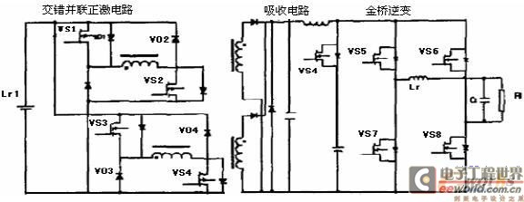

图1 逆变器的主电路图
(1) 逆变器主电路
逆变器主电路如图1所示。主电路由3部分组成:交错并联正激变换电路、吸收电路和全桥逆变电路。
(2)保护电路以及输出滤波器的设计
本系统中,采用了滤波电感作为过流保护,如图1所示,滤波电路由Lr1、 Lr2和Cr组成。在直直变换器和吸收电路之间串接滤波电感Lr1和一个较小的电容Cr,在逆变桥输出端另外在串接另一个小电感Lr2。电压反馈检测点取至电感Lr1前面,这样可以起到限流作用。同时,滤波电感又处在电流滞环控制中,一方面起涟波作用,另一方面在电流环中起积分器作用。若Lr1取值过大,将影响:①电流跟踪速度、减缓系统动态响应速度;②导致输出电压稳态精度降低;③增加系统的体积、重量和成本。电感电流的变化率须大于给定电流的变化率,才能保证电感电流跟踪上给定电流,据此推得下式:
Lr1<(Ubmax-Uomax sin a)/IgmaxWo
式中a——感性负载的功率因数角
Ubmax——脉冲电压Uab的最大峰值
Uomax——输出电压的峰值
如果Lr1取值太小,电感电流的脉动量增大,输出电压的质量会受影响,因而必须限制电感电流的最大变化量。经过计算和试验电路参数选择如下:Lr1=15mH、Lr2=3mH,Cr=220nF。

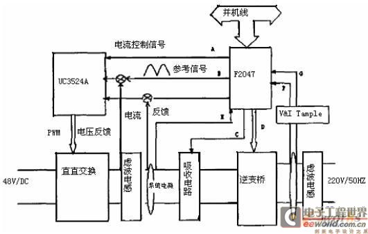

图2 逆变模块控制原理图
由上图2可知:DSP通过高速D/A转换器向UC3524发送标准的半正弦调制波(参考信号),限流参考信号以及载波同步控制信号等控制量。以此来调节SPW调制波形;在图的左部分,直直变换电路和脉宽调制芯片UC3524通过电压、电流反馈构成了一个双闭环系统,这是单个逆变器SPWM生成和稳压控制策略的核心。这样能保证DSP还有大量的系统资源(系统时间)进行各种控制算法以及模块间数据传输,完成并机功能。

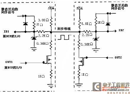

2)同步母线
本系统中运用少许模拟器件设计了一种高效的同步母线,下图是两台逆变器为例说明同步母线的连接图。
图4 同步母线连接图
两个逆变模块间只需一根模拟线相接,图中每个模块中的DSP控制器都有两个通用I/O、分别用于对同步母线进行检测和控制。每个模块在对同步的电平信号进行检测,与此同时通过端口OUT详同步母线上发送本模块的同步脉冲,实质上是,通过同步母线,各模块之间的同步信号相互影响、相互跟踪,从而达到同步。
