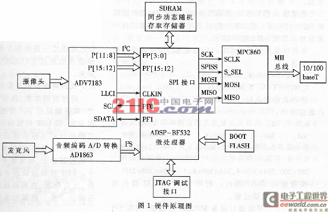

基于ADSP-BF532的嵌入式网络视频服务器的主要硬件功能模块为:视频输入模块、核心的ADSP-BF532CPU、视频输出模块、外部存储块、仿真调试接口(JTAG)模块以及电源模块
图1为该系统组成结构图,具体设计如下:系统前端视频采集由ADV7183实现,视频数据采集格式为YUV422Planar,采集的数据经过ADSP-BF532的PPI接口直接存储在SDRAM里,ADV7183在自己的时钟控制下通过PPI接口自动向SDRAM单元送数据,当采集完一场数据时DMA产生中断,在DMA的中断服务程序里根据实际设定情况完成视频处理;音频采集由AD1836以及外围相应的电路来实现,音频采集格式为单声道,8000Samples/s,每个采样用16Bits量化,采集的数据经过ADSP-BF532的PPI接口直接存储在SDRAM里,当设定存放音频采集数据的缓存器满时DMA产生中断,在DMA的中断服务程序里根据实际设定情况处理音频数据;ADSP-BF532一方面把采集来的视频音频数据经SPI接口送入MPC860进行处理,通过MPC860的MII接口与物理网络相连接,然后送到PC机上供实时监看和监听;一方面实时处理采集的音视频数据,压缩编码元成后的数据送到PC机,并存入硬盘。系统配置JTAG接口,运用于调试阶段。本文主要研究嵌入式视频服务器中的视频数据的处理,对于音频数据不予介绍。

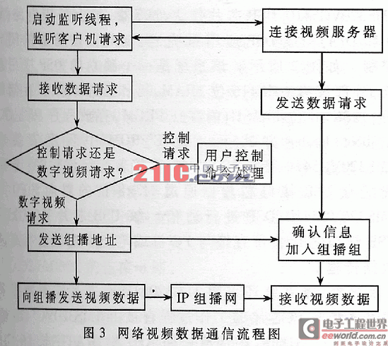

网络通讯模块采用组播技术,提高程序的效率。系统IP网络数据通信流程图如图3所示。本文为实现组播服务特别写了一个类Cmulticast,它是专门为视频传输而封装的类,用于服务器和客户机两端。下面对此类的公共访问函数进行介绍。
