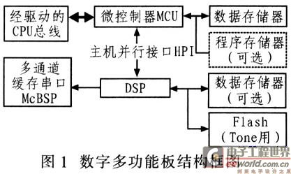

该数字多功能板的架构分为控制单元和功能单元两大部分,如图l所示。
微控制器MCU除控制该模块的DSP外,对外可提供驱动后的CPU总线,DSP则提供多通道缓冲串口MCBSP(Muhi Channel Buffer Serial)和主机并行接口HPI(Host Parallel In-teRFace),此外还需3.5 V和3.3 V电源输入接口。
以MCU为核心控制单元,负责与处理机及控制台PC机通信,通过HPI下载DSP代码到DSP中,并监控DSP运行;控制交换网MCV器件,完成动态时隙分配和2 Mbit/s与8 Mbit/s之间的转换;同时可控制MCU扩展总线上其他器件的工作。以DSP为核心功能单元,处理来自8 M位的TDM音频码流,实现具体功能。如要实现音板功能,则DSP读取、发送音信号编码数据,并控制断续比,在各时隙循环发送相应音信号;接收用户自定义音数据,写入Flash,替代预置语音,并控制白定义音的删除、Flash的全部擦除,实现灵活修改。

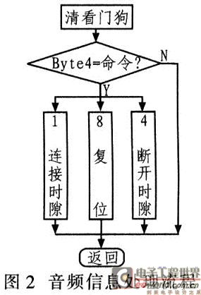

该数字多功能板的音板程序采用C语言编写的,主要包括:与处理机通信,控制交换网络,通过 HPI接口下载DSP程序代码,以及接收DSP检测到的号码,即MCU MCS51的程序和DSP TMS320VC5402的程序。在DSP编程时,用到TMS3-20VC5509的数字信号处理函数库DSPLIB。DSPLIB包括常用的数字信号处理甬数,全部函数用汇编语言编写,优化程度很高,并且能被C程序调用,极大方便程序编程。图2是音频信息处理流程,命令“1”表示连接时隙,根据命令中的音号(若用于SP30,先做转换)控制交换网络器件,完成出入8 M HW时隙的交换;命令“4”表示断开连接时隙通道:命令“8”表示复位,上报命令8作为回应。测试主要是测试接口信号。即通过示波器或PCM测试仪把每一个时隙的音放出来。通过测试看到该多功能板可提供4路或8路的模拟载波中继,各种信号音及测试音符合《邮电部电话交换设备总技术规范书》要求。
