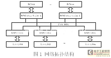

基于CAN总线网络的新型多电机同步控制系统,采用总线式多主多从网络拓扑结构。当系统中不仅有工程师层还包括管理层即多个主节点时,主主通信将实现不同功能主节点的交流(如图1)。整个控制系统由三部分组成:CAN总线、上级PC机、DSP控制系统。系统采用PC 机作为监控主机,实现对各节点的监控和管理;CAN 总线接口卡完成CAN协议的物理层和数据链路层功能,实现PC 机与CAN 总线之间的通信;各从节点通过DSP完成数据的收发和对交流电机的控制。
主节点采用PC微机(或其他兼容机),通过PCI总线双路智能CAN网卡(通信适配器)与CAN总线相连,进行信息交换。CAN网卡电路共分为三大部分:由DS89C420微处理机、74LS373锁存器、32KB的RAM 62256、32KB的EPROM 27256组成的主机部分;双口RAMIDT7005S35PF及其控制电路;由SJA1000、光电隔离电路、82C250组成的CAN控制器和CAN总线接口电路。

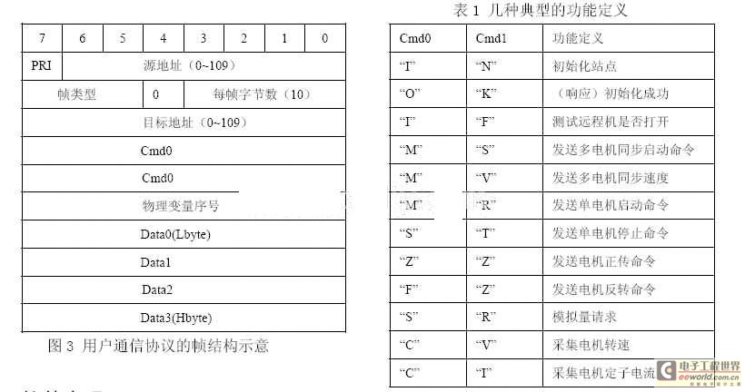

CAN 总线采用一种串行数据通信协议,它能有效地支持具有较高安全等级的分布实时控制。根据CAN总线技术规范CAN2.0A、CAN2.0B,本文设计了用户通信协议,各个节点都按此协议传送信息。用户通信协议的帧结构共10个字节(2个字节标识符、8个字节数据和变量),其定义如图3所示。
PRI:1为低优先级,0为高优先级,而剩余的优先级由源地址决定,低地址优先级高。
帧类型:100为单帧广播;000为单帧点对点。
命令或物理变量名:cmd0、cmd1的功能定义有很多,表1仅给出了几种典型的定义。节点根据接收到的数据中两个字节的内容来确定被传送的内容。
物理变量序号:0~255。
Data3~Data0:定义为一个物理变量数据,4字节长整数,原码表示。数据类型为整型、布尔型或浮点型。

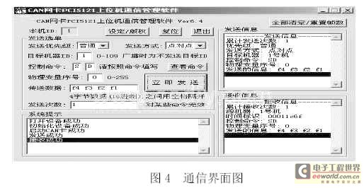

本设计为基于CAN总线的多主多从通信网络系统,主节点可以是工程师站,也可以是副工程师站或其它操作站,由于控制的需要,主节点之间需要传送一些数据。主—主通信的软件设计关键是掌握好CAN控制器的初始化设置例如ID的设置,数据的发送和接收。由于网卡具有接口函数库及网卡的驱动程序,可以方便地进行主—主通信。通信软件已测试成功,通信界面采用VC编写,如图4所示。
