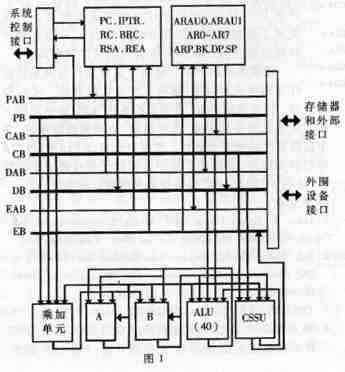

C5000系列内部硬件功能块如图1所示.其中,有:40bit算数逻辑单元(ALU);两个40bit累加器A和B;17×17bit乘加单元(40bitMAC ,可作64级FIR运算而不必考虑溢出;计算、选择、存储单元(CCSU),特别适合Viterbi等算法;40bit桶型移位寄存器;片上双存取RAM,每机器周期可存取两次;片上单存取RAM,可同时访问两块片上存储区;片上外围接口,包括串口、定时器、PLL、HPI接口等.

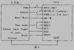

DSP可使用HPI(Host Port Interface 接口方便地与主设备或主处理器交换数据,而几乎不需增加额外的器件.对40MHz主频的320C542而言,通信速度最快可达64Mbps.而且C5000系列DSP通过某种连线方式,可利用HPI接口下载程序,从而使系统具有更大的灵活性.HPI接口的框图如图3所示,有HPIA(HPI地址寄存器)、HPID(数据寄存器)、HPIC(控制寄存器)三个16bit寄存器,主设备就是通过这些专用寄存器与HPI通信.在C542的10K内部RAM中,有2K字属于HPI存储块.系统框图如图4所示,HD0~HD7是8位数据线,直接连到主设备的数据线上;HCS为片选信号;HDS1和HDS2为数据锁存信号,在主设备的存取周期控制数据的传输,一般连至主设备的数据选通;HR/W决定当前操作是读还是写,可根据主设备的具体情况决定与何种信号相连;HCNTL0/1用于主设备选择存取HPI的哪一个寄存器和对寄存器的存取类型,连至主设备的地址线;由于HPI寄存器是16位,而HPI与主设备仅以8位数据线相连,因而用HBIL决定当前存取的是一个字的第一还是第二字节,连至主设备的地址线.
对HPI进行操作,首先要将控制字写入HPIC,然后将要存取的地址写入HPIA,最后存取HPID,就可从HPI存储块读数或将数据写入HPI存储块.此外,还可选择HPIA自动增加方式,将初始地址写入HPIA后,可不再操作HPIA,每存取一次数据,地址都会自动加一,因而大大加快了存取速度.
