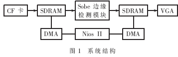

本系统中的主要模块是进行二维卷积操作的sobel边缘检测模块,它相当于硬件的协处理器。该系统从CF卡读入数据到边缘检测模块,使用Nios II控制数据流,采用DMA控制器在外部存储器(SDRAM和SRAM)之间传递数据,这些外部存储器相当于中间图像数据缓冲器。系统结构如图1所示。

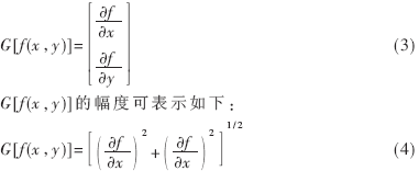

一阶差分增强是有方向性的。为了增强图像中间任何方向伸展的边缘和轮廓,希望对图像的某种导数运算是各向同性的,而梯度运算恰具有各向同性特性。对于图像f(x,y)点上的梯度可定义为矢量:

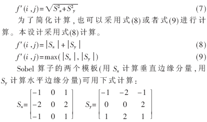

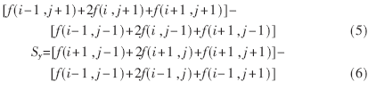

梯度幅度具有各向同性或旋转不变性,而且给出了该像素点灰度的最大变化率。采用微分锐化图像,会使噪声、条纹等得到增强,这在图像处理中会造成伪边缘和伪轮廓,为此对锐化算子进行了各种改进。Sobel算子就是其中一例,它在一定程度上克服了上述问题。Sobel算子的基本思想是:以待增强图像的任意像素(i,j)为中心,截取一个3×3的像素窗口。分别计算窗口中心像素在x和y方向上的梯度。Sobel算子的表达式如下:
Sx=
增强后图像在(i,j)处的灰度值为:

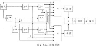

Sobel边缘检测模块包括独立且并行的水平检测和垂直检测两部分。输入缓冲通过一组延时线路转换输入的像素值。线路缓冲器的缓冲级数由图像的宽度决定。本设计采用的图像宽度是640。缓冲器的个数取决于卷积核的大小,本设计采用3×3的Sobel卷积核。垂直和水平方向的边缘检测几乎是相同的,两者之间的区别只在于从输入缓冲器流过的数据流。最后将两部分组合并通过阈值选择形成一幅经过边缘检测的二值图像。Sobel边缘检测是流水线操作,在每一个时钟周期都计算得到一个像素值,如图2所示。图中,Z-640是指本设计输入的图像像素宽度是640,右上角的加法模块实现的是垂直方向的边缘检测,右下角的加法模块实现的是水平方向的边缘检测。对于一般的灰度图像, 其像素的灰度值一般用8位表示,考虑到计算过程中可能出现负数和溢出问题。因此,数据在开始计算前先在最高位补零,使数据宽度变为10 位,计算完成后可再裁剪为8 位。

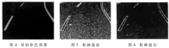

建立了.mdl文件之后,在Simulink中对其进行系统算法级仿真。设置Matlab各项参数和Simulink仿真参数,因为本设计采用图片的像素是640×480,所以设置仿真时间为307 201s(所有的像素数量加1)。
测试表明,仿真结果符合要求,整个系统算法级设计是正确的。图4为原始的彩色图像,图5为经过水平边缘检测和垂直边缘检测后没有经过阈值选取的图像,图6为经过阈值选取后的二值图像。Sobel算子不像普通梯度算子那样用两个像素的差值,而是采用两列或两行像素灰度加权和的差值来表示,因此有以下两个优点。
(1)由于引入了平均因素,因而对图像中的随机噪声有一定的平滑作用。
(2)由于它是相隔两行或两列之差分,故边缘两侧的元素得到了增强,边缘显得粗而亮。
使用Modelsim进行功能仿真,主要是调用.tcl 文件对RTL 级的VHDL 代码仿真。由于Simulink 的仿真是算法级的,而此仿真是针对硬件结构的,两者之间可能存在软件理解上的差异,所以对RTL 级VHDL 代码的仿真是必要的。仿真结果和系统级仿真一致。编译生成.pof 文件,下载到目标芯片中,从而完成整个边缘检测模块的设计。
