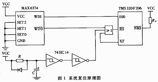

前面已介绍过,对于TMS320F206数字信号处理器而言,为使芯片初始化正确,一般应保证复位端(RS)低电平至少持续6个时钟周期,即当时钟为20MHz时为300ns。但在上电后,系统的晶振往往需要几百毫秒的稳定期,一般为100ms~300ms。根据这一特点,可以使用如图1中所示的上电复位电路。

在对MAX6374监控芯片的触发操作时,为了保证程序的紧凑和监控的有效,不宜采用在一处发脉冲的方式,而应该在程序的一点发出高电平,然后在另一点将电平变低,如此循环复地触发看门狗定时器。
MAX6374的复位脉冲宽度为1μs,相当于20个DSP时钟周期(系统采用20MHz有源晶体振荡器),完全满足F206的复位要求。
MAX6374监控芯片没有上电复位和电压监控功能,需要另外设计上电复位电路。
1.3 软件复位
除了使用硬件监控功能外,在DSP系统的设计中,为了确保程序运行的准确可靠,还经常使用软件复位,即在程序开始时在内存中的特定位置设置标志,在程序循环或运行的重要位置检测标志,若标志发生改变,则判断系统因干扰或其它原因造成内存中数据错误,进而发出软件复位指令使系统复位,以免造成运行错误。
具体在故障录波器的设计中,我们在片内数据RAM和片外数据RAM中设置了若干检测标志,在每次程序循环时都对标志进行检查。若片外数据RAM中的检测标志发生变化,则认为片外数据RAM受到了干扰而产生错误;若片内数据RAM中的检测标志发生变化,则认为DSP芯片也受到了干扰而产生错误。实际经验表明,片外RAM受干扰发生错误的概率远大于DSP芯片受干扰时的情况。
但是,在TMS320F206的指令中,并没有软件复位指令,那么如何实现软件复位功能呢?在设计中,我们可以利用程序指令NMI触发不可屏蔽中断NMI进行复位操作,注意此时应该将芯片的NMI引脚通过上位电阻接至电源正端,以防止意外的中断。
在这里有两种利用NMI中断产生软件复位的方法:第一种是NMI中断矢量处或者中断服务程序中放置一条无条件跳转指令,使程序重新从0000H或指定的程序空间地址开始运行,但此时不影响芯片的任何模式也不中上正在工作的指令和存储器操作。很显然,这种软件复位并非真正意义的的复位操作,而只是进行程序初始化。这种方法适用于仅外部数据RAM被干扰时的情况。
第二种方法是将F206芯片的外部输出引脚XF引至芯片的复位输入端RS,在NMI中断服务程序中将XF端置零以产生硬件复位信号(这里需要特别指出的是,XF端的芯片复位期间及复位后状态为1)。显然,此时芯片的复位操作与上电复位相同。这种方法适用于内部数据RAM被干扰时的情况。

在程序设计中综合采用以上几种复位方式,完整的系统复位原理图(包括电复位)如图1所示。
图中,在F206的复位端(RS)接一个或门的主目的是为了将几种低电位的复位信号隔离起来,不至于互相影响。
