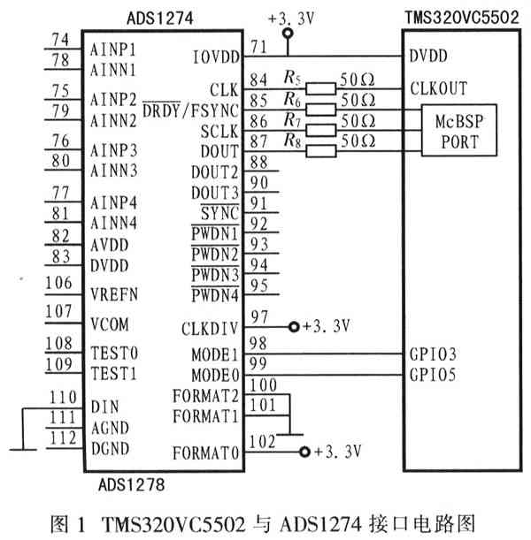

3.2 TMS320VC5502与ADSl274的接口电路
ADS1274提供SPI或FRAME—SYNC接口,可方便地实现与处理器的连接。该系统通过TMS320VC5502的多通道缓冲串口(McBSP)与ADS1274数据传输。TMS320VC5502与ADS1274的电路连接如图1所示。

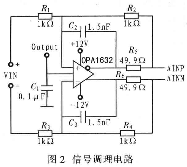

3.3 信号调理模块
ADS1274通过设置可以采用单端输入和差分输入两种模式。差分输入可有效抑制零漂和消除信号共模干扰,因此系统设计通过运放OPA1632后将信号输入配置为差分输入方式,具体信号调理电路如图2所示。

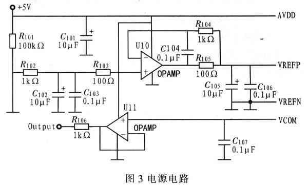

3.4 电源模块
TMS320VC5502需提供+3.3 V(I/O电源)和1.26 V(DSP核电源)两种不同的供电电源,而ADSl274需对10VDD(+3.3V)、AVDD(+5 V)、DVDD(+1.8 V)分别供电,凶此系统设计需要电源模块电路,以保证系统正常工作。这里,选用TI公司的专用电源转换器设计电源电路模块,如图3所示。
3.5 ADS1274工作模式
由于∑一△结构的A/D转换器由于采用过抽样理论,允许牺牲速度换取高精度或牺牲精度获取高采样频率,因此通过对过抽样率的调整来控制采样频率和采样精度,以满足不同信号的采样需求。ADS1274可提供高速、高分辨率、低功耗和低速4种操作模式供用户选择,也可通过配置MODE[1:0]引脚信号实现模式控制。将ADSl274的模式选择引脚MODE[1:0]连接到DSP巾的通用I/0端GPI03和GPI05引脚来选择4种模式。在数据采集系统初始化阶段,通过设置使DSP从GPI-03、GPIO5输出相应的模式选择信号,从而实现模式选择的可控性。同时,通过DSP的定时器给ADS1274输出时钟,从而更精确地控制4个通道的同步采样频率。
3.6 数据通讯接口
AD1274的数据输出接口基于SPI和Frame一Sync两种协议,通过控制FORMAT[2:0]引脚来配置数据输出模式。该系统设计通过DSP的缓冲串口与A/D转换器数据传输。通过将FORMAT[2:0]3个引脚置低,而将数据接口配置为SPI协议的TDM模式。
