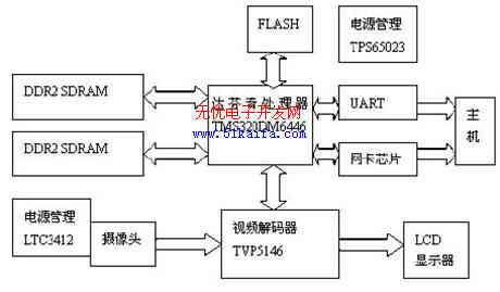

整个数字视频系统采用的是由达芬奇处理器(TMS320DM6446)、DDR2 SDRAM 、NAND FLASH、视频解码器TVP5146 、电源管理芯片TPS65023,LTC3412 加上外围接口芯片的方案。视频解码器把CCD摄像头传过来的模拟视频信号进行模/数转换,变成符合ITU-BT.656标准的数字视频信号,然后将数字视频信号传到达芬奇处理器的视频处理子系统的前端进行预处理经过Codec Engine 编解码后送到视频处理子系统的后端,直接输出数字视频信号到显示终端上或是通过四路54MHz 的DACs来提供NTSC/PAL制式的模拟视频输出。DM6446 上的ARM端主要做为控制器来控制视频解码芯片和外围接口芯片,DSP端主要负责视频编解码工作。系统硬件框图如图1所示
图1 系统硬件框图

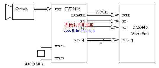

本设计选用TI公司的视频解码芯片TVP5146 完成从模拟到数字视频的转换。TVP5146 允许10路模拟视频输入,具有4路10bit A/D 转换器;场同步信号VS,行同步信号HS,奇偶场信号FID,时钟输出信号DATACLK 等都由引脚直接引出,省去同步时钟电路的设计。
TVP5146 上的Y[9:2]为输出的亮度视频信号,DATACLK 为行锁定系统的输出时钟,像素时钟频率为27MHz, 用来同步数据采集,HS为行同步信号,VS为场同步信号分别与达芬奇处理器DM6446 视频端口对应的信号相连接。HS的高电平表示一行有效采样点个数,VS 的高电平表示一场有效信号,对于NTSC 制信号,单场为243 行, 奇偶场信号FID为"1" 时,表示当前为奇数场,为"0" 表示偶数场。视频解码芯片与DM6446 的接口电路如图2所示。
图2 视频前端模块接口

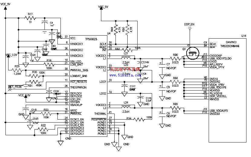

本设计采用的是TI 最新的基于达芬奇技术的TMS320DM644x DSP 的电源管理芯片TPS65023 在高达1.5A 的最宽负载电流范围内可实现高性能的数控功能与效率最大化。TPS65023 集成了三个降压转换器以支持系统的内核电压、外设、I/O 以及存储器电压,还集成了两个可由外部输入引脚启动的通用200mA 线性低压降 (LDO) 稳压器。每个LDO 的输入电压范围都在2.5 V 至6.5 V 之间,因此既可通过其中一个集成降压转换器供电,也能直接通过电池供电。
在本设计中TPS65023 的VDCDC1 管脚输出1.2V 电压用于DM6446 的内核供电,VDCDC2 管脚输出1.8V 电压用于DM6446 的存储器接口供电,VDCDC3 管脚输出3.3V 电压用于DM6446 的外设接口供电。由于TPS65023 只提供1A/1.8V 电压不够供应两片DDR2 SDRAM,故还需一个输出1.8V 的电源管理芯片来为DDR2 供电,此系统选用的是LTC3412A 输出电流3A。这样用两个电源管理芯片就能满足系统供电。TPS65023 与达芬奇DM6446 的接口电路如图3 所示。
图3TPS65023与DM6446的接口电路
