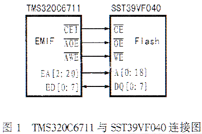

DSP访问片外存储器主要通过外部存储器接口(EMIF),它不仅具有很强的接口能力,可以和各种存储器直接接口,而且还具有很高的数据吞吐能力,最高可达1200MB/s。TMS320C6711的EMIF支持8位、16位和32位宽的所有存储器,当从这些窄位宽的存储空间读写数据时,EMIF会将多个数据打包成一个32位的值,而不必增加额外电路。TMS320C6711与SST39VF040的连接电路如图1所示。
该电路主要通过DSP的相关输出管脚来控制FLASH的擦除和读写。其中,A0"A18为地址线,DQ0"DQ7为数据线,OE和WE分别为输出使能和写使能,CE1为片使能。由于TMS320C6711默认的引导模式是从外部CE1空间的8位FLASH来引导装载,所以,TMS320C6711的CE1和FLASH的片选CE相连。如果是从16位或32位FLASH引导,则只需将HD[4:3]设置成相应的值即可。

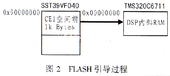

对于许多DSP应用 系统,常常需要从FLASH装载程序到DSP以便使它能够脱机运行。设置完芯片装载方式后,FLASH引导装载的具体过程如下: 首先将位于外部CE1空间的FLASH(即图1中的SST39VF040)中的程序通过EDMA自动搬入内部RAM的地址0处(参见图2),实际上,尽管加载过程RAM的地址0处(参见图2),实际上,尽管加载过程是在芯片复位信号被释放后才开始的,但是当芯片开始复位时,就开始准备上述传输了。用EDMA进行 的加载过程是一个单帧数据块的传输过程,数据块的大小为1kB,当然这1kB的数据必须包括用于实现自加载功能的定制代码,1kB的数据传输完成后,CPU退出复位状态,开始执行地址0处的自加载功能的定制代码,同时把其它的初始化段从FLASH拷贝到相应的高速存储器处,之后初始化C变量以换行用户程序。
