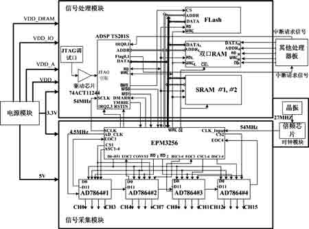

声雷达信号采集系统主要由信号采集、信号处理、电源和时钟四部分组成,如图1所示。信号采集模块由CPLD和4片ADC组成,负责完成A/D转换;转换后的数据送至信号处理模块,DSP ADSP-TS201S负责数据的接收和处理,两片512k×32b的SRAM完成了多帧数据的存储任务;一片双口RAM为ADSP-TS201S和其他处理器板交换信息提供了方便的接口,Flash用于存储用户的应用程序。电源模块为其他模块提供正常工作所需的电压。在时钟模块中,由晶振产生的27MHz时钟通过倍频芯片得到54MHz时钟后进入CPLD,它一方面作为ADSP-TS201S的系统时钟SCLK,另一方面在CPLD内12分频之后作为AD7864的工作时钟信号AD_CLK。
本系统之所以采用ADSP-TS201S芯片源于其强大的处理能力,可以对大量的回波数据作实时处理。它在600MHz的内核时钟下可以达到每秒48亿次乘累加(MAC)运算和每秒36亿次浮点运算(FLOP),具有比同类处理器高出50%~100%的处理能力。它内部集成了24Mb的存储器,这种片内大存储量与高达33.6Gb/s的内部带宽相结合,是提高性能的关键。其外部64位数据总线和32位地址总线时钟最高可达125MHz。
图1 信号采集系统电路图
声雷达系统中需要多通道同时采样,AD7864芯片的高速多通道和同时采样特性满足了系统的要求,简化了硬件设计,它的转换精度为12位,吞吐量最高可达520KSPS,单通道转换时间最快可达1.65μs,采样/保持时间为0.35μs。此外,其单电源和低功耗特性(最低可达20μW)也满足了系统的要求。
系统工作时,首先是由后端处理器板向ADSP-TS201S发出中断信号,通知TS201从双口RAM中读取命令字。根据命令字,TS201通过CPLD控制前端的ADC进行数据采集并利用DMA方式读取数据,处理好的数据存储于双口RAM中,TS201也通过中断方式来通知后端处理器板来读取数据并显示。

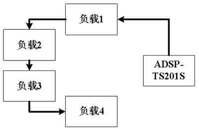

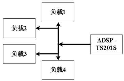

(a)环形结构
(b)星形结构
高频下总线的设计也是需要注意的,尤其是在系统中总线负载较重的情况下,不适当的设计会限制总线只能在低频下工作,甚至无法读取数据。由于环形结构上任一负载的变化都会影响到其他负载的工作,本设计中采用了星形总线结构,如图2所示。在布线过程中考虑到DSP总线的驱动能力,严格的将每根信号线的长度控制在6英寸左右。实践证明,采取的以上措施是必要而且正确的。

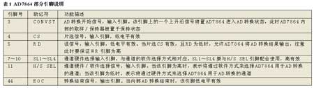

AD7864的一些输入引脚需要进行配置,完成这个任务的是Altera公司的CPLD产品MAX3256A。AD7864需要进行配置的各引脚的具体状态如表1所示。

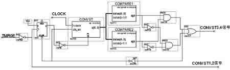

AD7864数据输出控制采取分时输出的方式。4片AD7864分为两组:1、2片一组,3、4片一组。采样信号来自于TS201的定时/计数器,每次定时器计数满时TMROE引脚上会产生4个总线时钟(SCLK,54MHz)的高电平,在CPLD里面把这个信号反向之后作为AD7864的CONVST信号。通过延时3、4片的CONVST信号可以控制两组AD7864分时工作,延时电路及仿真波形如图3所示。通过调节两个比较器的数值,可以产生符合系统需要的波形。
图3 CONVST延时电路及仿真波形
在数据传输上,1、3片的数据占据低位数据线,2、4片的数据占据高位数据线,分时输出防止了总线冲突的出现。由于AD7864-1是补码输出,因此DSP把数据读回后还需作数据提取和符号扩展处理。数据提取主要是把高低位的数据分开,符号扩展是根据采集回来的数据的第12位来判断数据的正负作不同的高位扩展,具体程序如下。
