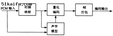

MPEG声音编码是一种基于人耳听觉特性的子带声音编码算法,它属于一种感觉声音编码方法.感觉声音编码算法的基本结构如图1所示.根据编码器着重于频率分辨率还是时间分辨率,可分为子带编码器和变换编码器.MPEG声音第2层编码算法在频域上把声音信号划分为32个子带,属于一种子带编码器.在图1 中,时频映射也称滤波器组,用于把输入的声音信号映射成亚抽样的频率分量.根据使用的滤波器组的性质,即滤波器组在频域的分辨率的大小,这些频率分量又可叫做子带样值或频率线.
(a)
(b)
图1 感觉声音解码器结构框图
滤波器的输出或者与滤波器组并行的时频变换的输出,提供给心理声学模型以估计时间相关的声音掩蔽门限.心理声学模型使用了人们所知的同时掩蔽效应,包括有调音的掩蔽特性和无调音的掩蔽特性.如果使用声音的前后掩蔽效应,还可进一步提高掩蔽门限估计的准确性.子带样值或频率线按照尽量保证量化噪声的频谱处于掩蔽门限以下的准则进行量化和编码,这样能保证被人耳感知的量化引入的噪声最小.根据对复杂度的要求,可以使用块压扩或熵编码的分析合成方法.
帧打包把量化编码的输出和相关边信息按照规定的格式组合起来,以便供解码器使用.

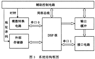

4 硬件设计
硬件结构框图如图3所示.各模块的基本功能如下:
DSP核:除完成所有编码算法以外,还要完成对模数转换电路的初始化配置;通过辅助控制电路选择抽样时钟,通过接口电路接受主机的编码参数.
辅助控制电路:由FPGA及附属电路实现,完成时钟的产生、FIFO状态的监测、地址译码等功能.
输出缓冲:编码码流的暂时存储区,同时提供完全异步的输出接口方式.在需要实现图象声音唇形同步的应用中特别有用.
外部存储器:包括BDMA空间、I/O空间.
模数转换电路:完成声音的数字化,直接与DSP的串口0连接.抽样频率由外部提供的256倍抽样时钟的频率决定,正常工作前需要进行初始化.
接口电路:接口电路分为两部分,一部分是编码输出接口,另一部分是与主机连接的接口.主机接口使用RS232接口芯片完成DSP串口1与主机串口的连接,DSP使用中断和内部计时器实现异步串型通信.
