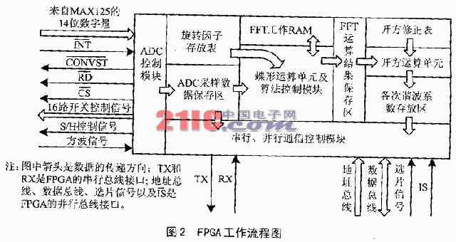

FPGA模块主要完成通信、数据采集、ADC模块的数据读取、保存及底层的信号预处理计算——谐波分析。FPGA工作流程如图2所示。其子模块有:ADC控制模块、ADC采样数据保存区、FFT工作RAM、FFT运算结果保存区、开方修改正表、开方运算单元、谐波系数存放区以及串行、并行通信控制模块。

图3所示ADC控制模块除了完成对MAX125、MAX306及SMP04的控制外,还要响应MAX125的中断(INT)来读取转换结果,并将其保存到ADC采样数据保存区。如图3所示,为了更准确地产生控制时序,对系统的采样周期及相位的锁定都采取了相应的处理。待采样信号先经过方波转换电路,将其转换成0~+3.3V的方波信号,再经过FPGA中的数字锁相环模块,根据外部时钟和计数器测量出其周期,作为下一个待采样信号的采样周期。这样就减小了由于待采样信号频率的漂移而带来的采样周期的误差。本系统采用的数字锁相环在FPGA中实现,其具体的性能为:锁相环的捕捉带Δfmax=12.5Hz,锁相频率为50Hz±12.5Hz=37.5~62.5Hz,随后产生的采样周期Ts能够满足实际应用的要求。同时,根据多路开关信号和计数器,产生ADC采样数据保存区地址,保存来自MAX125的14位数字量。

本系统中,采用快速傅里叶变换(FFT)进行谐波分析,主要因为FFT使N点DFT的乘法计算由N2次减少到(N/2)log2N次。由FFT工作流程图可知,本系统在分析64次谐波时,整个运算分6级。在第一级蝶形运算中,蝶形运算单元根据算法控制模块的控制信号,从ADC采样数据保存区取出原始数据,从旋转因子ROM中取出旋转因子,进行FFT的第一级蝶形运算,并将结果存入FFT工作RAM。在以后的各级蝶形运算中,蝶形运算单元从FFT工作RAM中取出间数据,从旋转因子ROM中取出旋转因子,进行运算,直至第六级蝶形运算结束,并将结果存放到运算结果保存区,以便进行各次谐波系数计算。
在进行FPGA设计中,为了节省器件的内部资源,其计算内核采用复用技术进行设计,其基本原理如图4所示。
在FFT运算中,一个蝶形运算单元和一组工作RAM被重复使用,其中最重要的是FFT工作控制逻辑的实现。它主要完成从ADC采样数据保存区取出数据、向FFT工作RAM中写入和读取数据以及向FFT结果存放区存放结果等工作。
