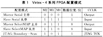

Virtex-4系列的FPGA芯片外部配置引脚MODE PIN(M0、M1、M2),有5种配置模式,如表1所列。

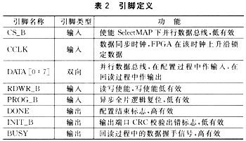

FPGA在Slave SelectMAP方式下,共用了表2所列的15个配置引脚。

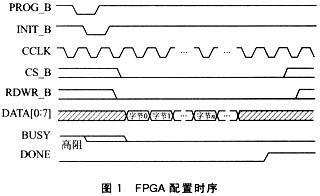

FPGA加载时序如图1所示。各配置信号必须满足其时序关系,否则配置工作无法正常完成。
图1中,Slave SelelctMAP加载主要包括以下3个步骤:
①启动和初始化。
FPGA上电正常后,通过PROG_B引脚低脉冲进行FPGA异步复位,使得FPGA内部逻辑清零。其次PROG_B上拉高,停止外部复位,INIT_B引脚会在TPOR时间段内自动产生一个由低到高的跳变,指示FPGA内部初始化完成,可以进行数据下载;同时FPGA在INIT_B的上升沿采样其模式引脚MODE PIN,决定其模式配置。
②比特流加载。
INIT_B信号变高后,不需要额外的等待时间,Virtex器件就可以立即开始数据的配置。比特流数据在外部CCLK信号上升沿按字节方式置入。该过程包括同步初始化字、器件ID号校验、加载配置数据帧、CRC校验4个部分。
③STARTUP启动。
在成功校验CRC码位后,比特流命令使得FPGA进入STARTUP状态。它是由8相状态机实现的。中间包括等待DCM锁相、DCI匹配等几个状态,最后FPGA释放外部DONE引脚,对外输出高阻态,由外部上拉高,指示FPGA加载成功。

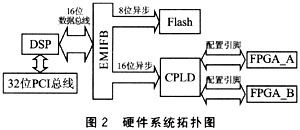

系统采用2片Xilinx Virtex-4系列的600万门的FPGA XC4VLX60。主MCU是TI公司高性能定点处理器TMS320C6416,对外有2个EMIF总线接口,分别是64位宽EMIFA和16位宽EMIFB。EMIFB上挂有8位8MB的Flash和16位CPLD:Flash做2片FPGA的BIN文件保存,之前由仿真器烧写;CPLD用于2片FPGA地址译码和DSP与FPGA配置部分的逻辑接口。整个数据流程是在DSP上电启动后,Bootloader自行引导用户程序运行。该程序负责由EMIFB总线搬移Flash空间中BIN文件,通过CPLD分别对2片FPGA进行配置加载。硬件系统拓扑图如图2所示。

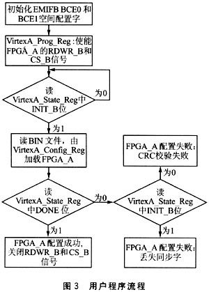

由Bootloader引导的用户程序由C语言开发,在CCS下调试通过。它主要实现Flash翻页,把之前烧写在Flash中的BIN文件,通过上述CPLD中3个加载寄存器对FPGA进行上电配置。具体流程如图3所示。
当前FPGA配置时钟CCLK是在用户程序中通过DSP写命令产生的,即写FpgaA(B)_Config_Reg的CCLK位高低电平;同时8位配置数据也连续写2次,由CPLD锁存到FPGA总线上,便能充分保证图1中该有效数据在CCLK上升沿上被锁。

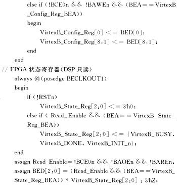

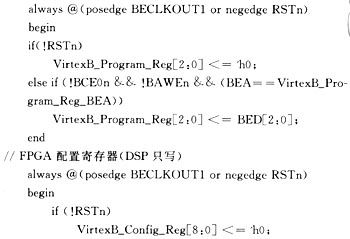

以下是CPLD中动态加载部分的Verilog代码:
//FPGA控制寄存器(DSP只写)
