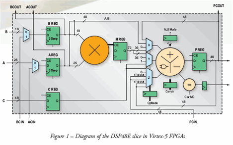

想要理解 FPGA 中数字信号处理的演变过程,必须回顾一下 DSP48E Slice(见图 1),及其设计的三个主要方面。
集成乘法器和第二阶段。利用集成的二级加法器/减法器/累加器扩展乘法器的运算。现在,在单独一个 DSP48E Slice 中,就可以执行最常见的 DSP 运算组合了。
紧缩实施。为了提高性能、降低功耗,各个 DSP48E Slice 被设计成独立元件,然后通过接口像积木块一样连接到一起,而每一个 DSP48E Slice 都包含独立于 FPGA 架构的专用路径和缓冲。
全方位定制设计。Xilinx 很早就确定,要实现高性能和低功耗,一个按照最新工艺尺寸度身打造的全方位定制设计是必不可少的。Xilinx 设计团队与 Arithmetica 通力协作,将乘法器和加法器电路 MathIP 库加以集成,进一步提高了效率。
以这种设计为依托,DSP48E Slice 的实施在性能和低功耗效率方面达到了前所未有的水平。Virtex-5 器件中的 DSP48E Slice 分别以高速 550 MHz、中速 500 MHz 和低速 450 MHz 运行。无论您单独使用一个 DSP48E Slice 还是将所有 640 个 DSP48E Slice 汇集到最大的 Virtex-5 SXT 器件中,都可以达到这一性能(使用专用的级联逻辑实现每秒 3520 亿次乘法累积运算)。而且,实现这一令人叹为观止的性能,仅仅使用了 DSP48E Slice,完全没有消耗逻辑或 FPGA 路径资源。
这种专用的级联逻辑意味着能耗的计算是基于每一个 DSP48E Slice 的,也即其运行速度和输入的翻转率。单个 DSP48E Slice 的实测典型功耗为 1.38 mW/100 MHz。不难算出,假定 Virtex-5 SX95T 器件中所有 640 个 Slice 均以 550 MHz 运行,而翻转率为通常的 38%,则所有 DSP48E Slice 的总体动态功耗为 4.92W。

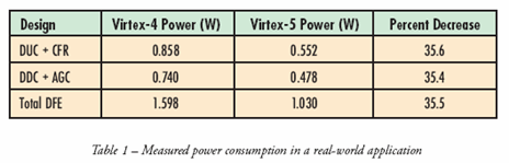

Virtex-5 SXT 平台中 DSP48E Slice、Block RAM、逻辑和数千兆位级收发器的独特结合,为 DSP 过滤器的应用提供了高成本效益、高性能、低功耗的解决方案。为了说明这一点,让我们看看 Virtex-4 SX 和 Virtex-5 SXT 器件平台中无线卡的应用,对比一下两种情况下的功耗差别。
WiMAX 数字前端 (DFE) 集成了以下内容:数字上变频 (DUC) /数字下变频 (DDC)、振幅因数缩小 (CFR) 和自动增益控制 (AGC)。本设计中要求的过滤功能正好与一个 Virtex-4 SX25 FPGA 或一个 Virtex-5 SX35T FPGA 所能提供的 DSP48E Slice 相匹配。本设计运行频率为 276 MHz,消耗 Virtex-4 SX25 FPGA 中 73% 的 DSP48 资源(128 个中的 95 个),或者 Virtex-5 SX35T FPGA 中 48% 的 DSP48E 资源(196 个中的 95 个)。
尽管单看 WiMAX DFE 方案的表现和用于其实施的资源已令人惊叹,真正堪称一绝的还是其功耗效率。本设计主要使用 DSP48 或者 DSP48E Slice,但也消耗 Block RAM 和逻辑。表 1 对这些方案进行了对比,并展示由 Virtex-4 到 Virtex-5 器件的实测功耗和降低水平。

图 1 – Virtex-5 FPGA 中 DSP48E Slice 的结构图
表 1 – 真实应用情况下的实测功耗
