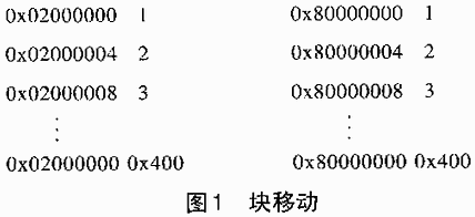

块移动能够将1块连续数据块从一个地址传输到另一个地址,通常用于将数据或程序从外部存储器移到内部存储器。这种块移动是最简单、最常见的DMA工作方式。例如,将1块1K连续的32位数据块从外存(0x02000000)移动至内存(0x80000000),如图1所示。
相关寄存器的值设置: Primary control register =0x00000050 Transfer control register =0x00000400 Source control register =0x02000000 Destination control register =0x80000000 其中主控寄存器各控制域设置与意义如下: DST RELOAD =00 无目标地址重载 SRC RELOAD =00 无源地址重载 EMOD =0 FS =0 无帧同步 TCINT =1 允许中断 PRI =1 DMA优先 WSYNC =00000 无读同步 RSYNC =000 无写同步 RSYNC =00 无写同步 FRAME COUNT =0X000 ELEMENT COUNT =0X0400 INDEX =0 全局计数重载寄存器A CNT RELOAD =0 全局计数重载寄存器A SPLIT =00 无分裂地址 ESIZE =00 数据单元4BYTES DSTDIR =11 索引寄存器方式 SRCDIR =01 地址递增 STATUS =00此位只读 START =00 DMA停止 在主控寄存器的START读中写入01b就可以开始DMA的传输。

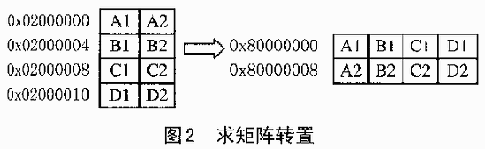

图2显示了将一个位于外存16bit的连续数据区,开始地址(0x02000000),数据重排并移至片内存储区,首地址为(0x80000000)前后的排列情况。

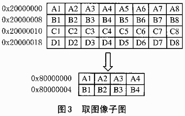

在数据重排中,主要是正确设置全局索引寄存器。在这里,可以将1帧看作1个数组,那么数据单元就是数组的元素。因此,如果假设共有F%26;#215;E的矩阵,即有F帧数据,每帧E个数据单元,每个元素为S(Byte),重排为E%26;#215;F的矩阵。在这种情况下,源地址递增,目标地址根据全局索引寄存器的值进行调整。在帧内相邻的数据单元传输时,目标地址偏移应为F%26;#215;S,所以传输完1帧后的地址总偏称为(E-1)%26;#215;F,因此,下一帧的第1个数据单元地址为在当前的地址减去((E-1)%26;#215;F-1)%26;#215;S。也就是说, *FRAME INDEX应设为-((E-1)%26;#215;F-1)%26;#215;S *ELEMENT INDEX应设为F%26;#215;S 在上例中寄存器的设置为: *FRAME INDEX =-((2-1) %26;#215;4-1) %26;#215;2=0xFFEE *ELEMENT INDEX=4%26;#215;2=8 因此,寄存器设置如下: Primary control register =0x030001D0 Transfer control register =0x00040002 Source control register =0x02000000 Destination control register =0x80000000 Global index register A =0xFFFA0008 Global count reload A =0x00000002 3.2.2 取图像子图 图像处理中,往往要从图像中抠取一定大小的子图,然后对子图进行处理。对于大型图像,尺寸往往超过了DSP系统的片内存储器的大小,这种抠取的操作成了必不可少的步骤。这可以通过使用全局索引寄存器来完成。例如,从一个8%26;#215;4的图像中抠取一个2%26;#215;4的子图,如图3所示,其中每个数据单元为1Byte。
可以这样描述:有F1帧数据,每帧数据有E1个数据单元,每个数据单元为S(Byte);从中抠取部分为F2帧数据,每帧数据E2个数据单元,数据单元为S(Byte)。这种情况下,因为完成数据传输后,目标存储区为连续数据,因此目标地址递增;源地址根据全局索引寄存器的值进行调整。帧内相邻的数据单元传输时,源地址偏移应为S;当读完帧的最后一个数据单元,源地址指针跳过(E1-E2)个数据单元,即帧间的地址调整量为((E1-E1)+1)%26;#215;S。这样全局寄存器的设置: **FRAME INDEX =((8-4)+1%26;#215;1=4 *ELEMENT INDEX=1 *FRAME COUNT =2 *ELEMENT INDEX=4 因此,寄存器设置如下: Primary control register =0x03000270 Transfer control register =0x00020004 Source control register =0x02000000 Destination control register =0x80000000 Global index register A =0x00050001 Global reload register A =0x00000001
