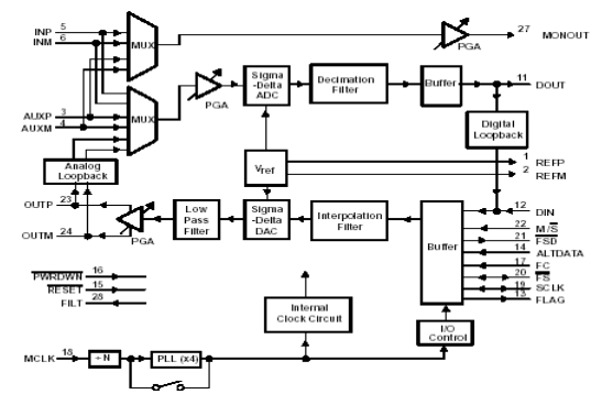

2.1 AD50的内部结构简图 图1最上面第一通道为模拟信号输入监控通道,第二通道为模拟信号转化为数字信号(A/D)通道,第三通道为数字信号转化为模拟信号(D/A)通道,最下面一路是AD50的工作频率和采样频率控制通道。本文所述的输入时钟(MCLK)为8.192MHz,A/D与D/A的采样频率为MCLK/(128*N)Hz(N为AD50C的第4个寄存器4"6位所设)。
2.2 AD50与DSP的引脚连接方式
AD50与TMS320VC5402是以SPI方式连接的。AD50工作在主机模式(M/S=1),提供SCLK(数据移位时钟)和FS(帧同步脉冲)。TMS320VC5402工作于SPI方式的从机模式,BCLKX1和BFSX1为输入引脚,在接数据和发数据时都是利用外界时钟和移位脉冲。

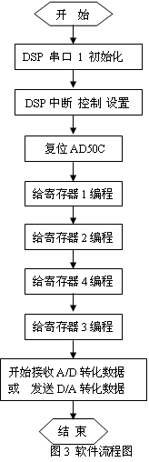

3.1 软件编制过程
一旦完成了正确的硬件连接,接下来就可以进行软件编程调试了。要完成的工作包括: (1)TMS320VC5402串口的初始化。首先将DSP串口1复位,再对串口1的16个寄存器进行编程,使DSP串口工作在以下状态:以SPI模式运行,每帧一段,每段一个字,每字16位,采样率发生器由DSP内部产生,帧同步脉冲低电平有效,并且帧同步信号和移位时钟信号由外部产生。DSP给AD50C编程用查询方式,接收A/D转换的D信号和发送D/A转换的D信号用DMA方式。 (2)AD50初始化。该初始化操作过程包括通过TMS320VC5402的同步串口发送两串16位数字信息到AD50。第一串为0000 0000 0000 0001B,最低有效位(bits0)说明下一个要传输的数据字属于二次通信(关于一次通信和二次通信的内容请参阅参考文献)。第二个数据值用来对AD50的4个数据寄存器的某一个进行配置。Bits15~11位为0,Bits10~8位为所选寄存器地址值,Bits7~0位为所选中寄存器的编程值。4个用户可编程寄存器的描述如下:R1中包含模拟输入通道选择,硬件 / 软件编程方式选择;R2进行单机 / 从机工作和电话模式(电话模式内容请参阅参考文献)选择;R3控制带从机个数选择;R4用来设置模拟信号可编程放大增益和A/D、D/A转换频率。其它两个寄存器R5、R6是厂家留着测试用的,用户不可以对其编程。我们在以下例程中对4个可编程寄存器编程,使AD50C工作在以下状态:选择INP/INM为工作模拟输入,15+1位ADC和15+1位DAC模式,不带从机,采样频率为10.67KHz,模拟信号输入和输出放大增益均为0dB。 (3)用户代码的编写。完成音频信号采集与回放代码的编制。本设计给AD50编程用查询方式,接收A/D转换的D信号和发送D/A转换的D信号用DMA方式。

(1) 程序流程图:
