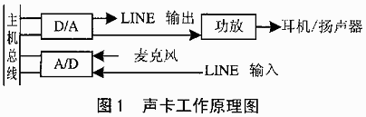

图1示出了声卡的基本工作原理:主机通过总线将数字化的声音信号以PCM的方式送到数模转换器(D/A),将数字信号变成模拟的音频信号;同时又可以通过模数转换器(A/D)将麦克风或CD的输入信号转换成数字信号,送到计算机进行各种处理。

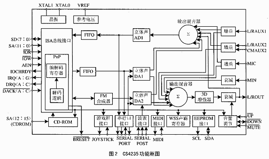

WSS是Microsoft公司为统一声卡的标准,最终为应用提供方便而提出的Windows 环境下多媒体扩展定义的一个音频子系统标准,包括硬件平台和软件接口。CS4235就是一种适应于WSS并且提供了ISA总线接口的声卡核心芯片,除了声音的采集和播放外,其它控制全部依赖于主机;它占用较多的主机时间,但成本比较低。CS4235的功能框图如图2所示。从图2中可以看出,CS4235是一个完整的音频子系统集成电路,提供了16位立体声ADCDAC、片内可重构数字滤波器、可编程增益值及衰减值的模拟和数字混合器、可选串行接口、具有同时录音和播放能力的全双工通道。CS4235的文档说明见参考文献。
限于篇幅,这里不介绍CS4235的模拟硬件部分,而主要研究CS4235与DSP的数字硬件接口问题。由于TMS320F206(简称F206)是一种低价格、高性能的16位定点运算数字信号处理器(DSP),性价比极高,目前已成为高档单片机的理想替代品,在通信、语音处理、军事、仪器仪表、图像处理等领域得到了广泛的应用,因而系统中选用F206作为DSP。CS4235提供的8位并行接口与ISA总线兼容,是否也与DSP的外部扩展总线兼容呢?表1中列出了CS4235和ISA总线接口的信号引脚及简单描述,相应地也列出了F206的对应引脚。从表1可以看出,要实现DSP对CS4235的直接操作,DSP系统必须提供上述ISA总线信号。DSP芯片一般可提供数据信号线、地址信号线、I/O读写信号线和READY信号线,同时还拥有多个中断输入引脚;但并不直接具备DMA功能引脚,这给DSP与CS4235之间的接口带来了不便,也正是本文所要解决的主要问题。 表1 CS4235和ISA总线接口的信号引脚 信号引脚简单描述 DSP(F206)对应引脚 SD<7:0> 双向系统数据总线 D<7:0> SA<11:0> 系统地址总线 A<11:0> IOR I/O读命令由IS和RD译码得到IQW=IS+WR IOW I/O写命令无 AEN 地址使能信号 READY IOCHRDY I/O通道准备好 INT2(实际应用中,只需选择1根中断线与DSP相连) IRQ 中断申请信号:IRQA=IRQ5,IRQB=IRQ7 IRQC=IRQ9,IRQC=IRQ11,IRQD=IRQ11 IRQE=IRQ12,IRQF=IRQ15,IRQG=IRQ10 无 DRQ DMA申请信号:DRQA=DRQ0 DRQB=DRQ1 DRQC=DRQ3 无 DACK DMA应答信号:DACKA=DACK0 DACK1=DAC中,DACKC=DACK3 RS RESET 声卡复位信号

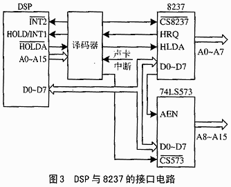

8237是一个高性能的可编程DMA控制器芯片,可以方便地与CPU相连,实现外部设备与存储器之间的直接数据交换。其内部结构和引脚信号可参阅文献。该控制器通过编程可提供多种类型的控制特性,以优化系统性能,增大数据吞吐量,最高数据传输速率可达1.6 MB/s。图3给出了F206与8237接口的主电路,其中8237送给DSP的要求控制总线的DMA请求信号HRQ,经GAL16V8译码后送到DSP的HOLD/INT1引脚;同样,
DSP的DMA应答信号也经GAL16V8译码送回8237的HLDA引脚。地址锁存器74LS573的作用是锁存8237在DMA服务周期通过数据线D0"7输出的高8位地址A8"15。由于DSP不直接提供、、和信号,故这些信号只能由GAL16V8译码得到。
图3所示电路提供了4个通道的外设请求DMA服务信号,并且8237直接拥有AEN引脚,满足了表1中的所有要求,从而就能正确实现DSP与声卡的接口。实际工作中,我们根据声卡在PC机中的使用情况设置8237的DREQ1和DACK1为声卡的播放通道,8237的DREQ3和DACK3为声卡的采集通道,声卡的中断申请信号IRQ7经GAL16V8反向后与DSP的引脚连接。 2.3 系统工作原理及时序

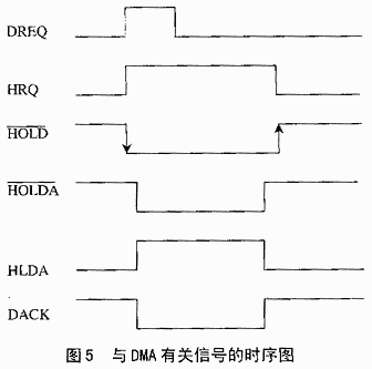

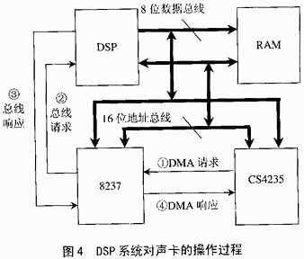

图3所示DSP系统对声卡的DMA操作过程可用图4来描述,工作时序如图5所示。现结合图4、图5将系统工作原理及操作顺序说明如下: ① CS4235向DMA控制器8237发出DMA请求信号DREQ; ② 8237向DSP发出总线请求信号HRQ; ③ DSP的引脚检测到下跳沿后,进入INT1中断,保护完断点和现场后,发IDLE指令,DSP的引脚电平变低,响应外部DMA请求; ④ 8237接管总线后,先向CS4235发DMA请求的响应信号DACK,表示允许CS4235进行DMA传送,然后按事先设置的初始地址和需传送的字节数,依次发送地址和读写命令,使得在RAM CS4235之间直接交换数据,直至全部数据交换完毕;
⑤DMA传送结束后,自动撤消向CPU的总线请求信号HRQ,此时DSP检测到引脚的上升沿,DSP返回到IDLE指令的下一条指令,DSP获得总线的控制权,继续在INT1中执行程序。

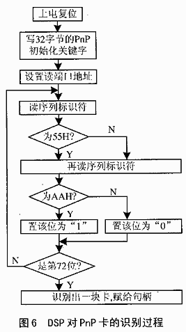

CS4235的ISA总线接口是即插即用(PnP)的,必须通过编程激活声卡后,才能直接存取声卡寄存器,对声卡进行配置,以完成不同的工作。实际上,针对非PnP的老ISA卡设计的ISA插槽同样适用于PnP卡,仅需在软件上做出相应的改动而已。DSP对PnP卡的识别过程与微机对PnP卡的识别过程是一模一样的,图6给出了DSP对PnP卡的识别程序流程。从上述的PnP卡的识别与配置过程可见,如果是在PC机环境中,那么这一过程可自动完成;而在用户所设计的系统中,这一过程就显得有些烦琐,且意义不是很大。能不能避开PnP协议直接对每块PnP卡进行编程,就像对老的ISA卡那样操作呢?实际上,大多数芯片确实提供了这种简洁、快速的方法,统称为"某某公司关键字"接口方法。本文以CS4235为例介绍这种接口技术。下面所给出的5个步骤完成后,该声卡就和老的ISA声卡操作过程一样了。唯一不足的是,如果系统中使用了2块该类型的声卡,则该方法失效。 ① DSP送32字节"Crystal Key"到地址端口279H,该PnP卡马上进入配置状态。这32字节数据为: 96,35,9A,CD,E6,F3,79,BC,5E,AF,57,2B,15,8A,C5,E2; F1,F8,7C,3E,9F,4F,27,13,09,84,42,A1,D0,68,34,1A。 ② DSP送句柄号到279H。
