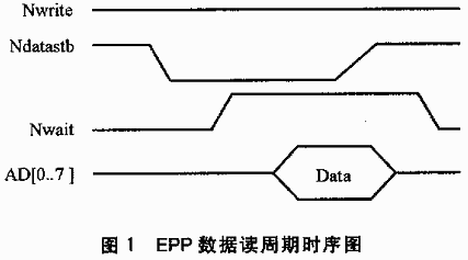

表1 EPP中各引脚的定义与描述 EPP信号名 EPP信号方向 EPP信号描述对应并口引脚 Nwrite 输出低电平写,高电平读 1 Ndatastb 输出低有效,进行数据读写 14 Naddstb 输出低有效,进行地址读写 17 Ninit 输出低有效,得置外设 16 Intr 输入外设断,外设对机产生中断请求 10 Nwait 输入低有效,外设响应信号 11 AD[0..7] 双向双向数据/地址总线 2~9 用户定义输入用户可灵活定义 12 用户定义输入用户可灵活定义 13 用户定义输入用户可灵活定义 15 图1是EPP数据读周期的时序图。读操作是在一个I/O周期内完成的。这就是说用EPP传输数据,可以达到500KB~2MB/s的传输速率。由于Nwait是互锁形式的握手信号, 故数据的传输以接口的最慢的设备来进行,可以是主机,也可以是外设。因此设计外围电路就比较灵活。

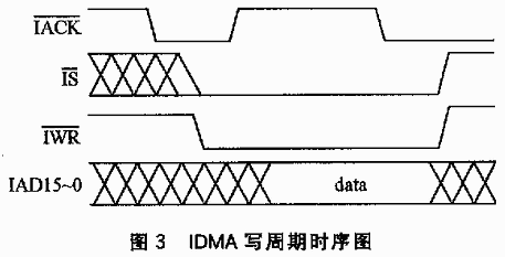

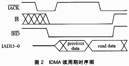

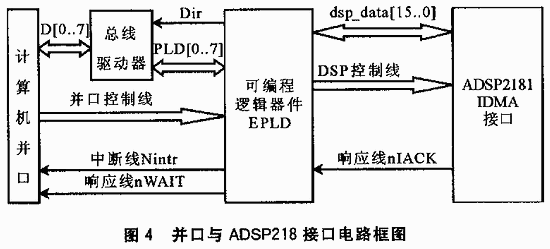

IDMA读周期的时序图如图2所示。IDMA写周期的时序图如图3所示。需要注意的是在IDMA读周期中,nIWR为高电平,IAL为低电平,在IDMA写周期时序中,nIRD为高电平,IAL为低电平。 三、接口电路以及整体设计的考虑 图4是我们设计的接口电路框图。并口控制线包括Ndatastb、Naddstb、Ninit;DSP控制线包括nIS、nWRITE、nREAD、IAL。
其中可编程逻辑器件是该电路的核心器件。由于并口只能进行8bit的读写操作,而ADSP2181是16bit的总线,因此若要进行通信,必须设计好组合逻辑。如果采用分立元件,则电路比较复杂,调试起来比较麻烦,并且电路固定好以后,不可能进行其它方式的通信;而采用可编程逻辑器件EPLD,只需要修改器件的逻辑与更改外部引脚的定义就可以实现其它传输协议,如ECP或者其它并口的通信,并且调试起来也比较方便。
我们所选用的可编程逻辑器件是Altera公司的EPM7128S系列。它有2500个可用门,128个宏单元、2个全局时钟,可以完成EPP与ECP电路的逻辑设计。同时支持在线编程,可以很方便地对程序进行下载。该器件用MAXPLUS II系列的软件进行编程,这种软件支持图形、语言等多种设计文件。 由于采用可编程器件,因此电路还可以采用ECP协议。ECP协议支持DMA的传输方式。最主要的是在进行大批量的数据传输的时候可以节省很多系统资源;但在传输速度上并没有大的提高。该协议设计起来比EPP协议复杂很多,需要开发相应的硬件驱动程序。因此在我们设计的电路中,仍然采用EPP协议来实现。
