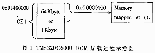

系统加电后,RESET信号为低,芯片复位。在RESET信号上升沿处,锁存BOOTMODE[4:0]信号,借以决定芯片的存储器映射方式、地址0处的存储器类型以及复位后芯片的自举模式,复位结束后,芯片从存储器的0地址开始执行指令。 TMS320C6000器件可以设置成三种自举方式,其加载过程分别叙述如下: (1)不加载。CPU直接从存储器的0地址处开始执行指令。如果系统中使用的是SDRAM,那么CPU会先挂起,直到SDRAM的初始化完成。TMS320C621X/C671X不具有这类方式。 (2)ROM加载。位于外部空间的ROM中的程序首先通过DMA/EDMA搬入地址0处。尽管加载过程是在芯片外部被复位信号释放以后才开始的,但是当芯片仍处于内部复位保持时,就开始了上述的传输过程了。用户可以指定外部ROM的存储宽度,EMIF会自动将相邻的8bit/16bit数据合并成32bit。ROM中的程序必须以little endian的格式存储。用DMA/EDMA进行的这一加载过程是一个单帧的数据块传输。传输过程完成之后,CPU退出复位状态,开始执行地址0处的指令。对于不同的芯片,这一过程略有不同,整个过程如图1所示。 对于TMS320C620X/C670X,DMA使用默认的ROM时序从CE1空间中拷贝64KB数据到地址0处。 对于TMS320C621X/C671X/C64X,EDMA使用默认的ROM时序从CE1空间(C64X从EMIFB CE1空间)拷贝1KB数据到地址0处。 (3)主机(HPI)引导。CPU停留在保持状态,其余硬件部分均保持正常状态。在这期间,外部主机通过主机口初始化CPU的存储空间。主机完成所有的初始化工作后,将主机口控制寄存器中的DSPINT位设置为1,结束引导过程。此时CPU退出复位状态,开始执行地址0处的指令。在主机引导过程中,主机可以对DSP所有的存储空间进行读和写。 此外,用户应选择存储器的映射方式(当有多种映射方式可供选择时)和首地址为0存储空间的类型。TMS320C6201/C6701芯片有专门的BOOTMODE管脚决定芯片的各种设置。TMS320C6202则通过将扩展总线上的XD[4:0]直接映射为BOOTMODE40确定芯片的设置,这些管脚可通过电阻上拉或下拉设置引导方式和存储器映射方式。TMS320C6211/C6711仅有一种存储器映射方式,引导方式只需要两位进行设置,主机口的HD[4:3}映射为BOOTMODE[4:0]同样是利用电阻上拉或下拉设置引导方式实现的。 图2 代码生成流程图
