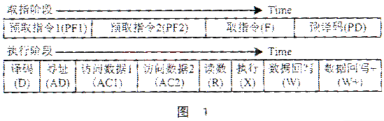

DSP指令的执行,可以是直接执行,如AD公司的218x系列DSP,也可以采用指令流水线的方式。德州仪器公司的DSP产品一般都采用指令流水线的工作方式,即一条指令的执行分为若干个阶段完成,就像经过工厂里的生产流水线上的一道道工序一样,而同时,在流水线的其它阶段又分别有其它的指令在顺序地执行着。采用指令流水线的执行方式,可以大大提高系统的执行效率,使得系统可以低延迟或“无延迟”地执行较复杂的指令。因此,更多的DSP开始采用指令流水线的执行方式。 C55x继承了C54x的指令流水线的执行方式,其流水线分为两个分离的阶段,即“取指阶段”和“执行阶段”。在取指阶段,将4字节的指令包取入指令缓冲队列,这里面又包括提交地址、取指、预译码等4个阶段;而在执行阶段,则完成指令的译码执行,又可分为译码、取操作数、执行、写回结果等8个阶段。图1是“取指阶段”和“执行阶段”的示意图。
其中“数据回写+”只出现在数据写入存储器的指令中。
