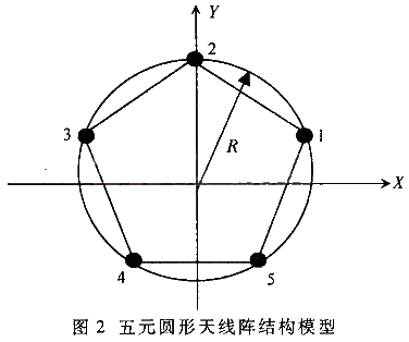

五通道相位干涉仪采用宽口径、多基线的五元圆形天线阵,五边形的五个阵元均匀分布在半径为R的圆上,五个阵源分别为1、2、3、4、5,如图2所示。天线阵平面与地面平行,测得的方位角θ为以天线到地面的垂足为原点,目标在地面上的方位角。测得的俯仰角φ对应于目标到原点的距离(俯仰角0对应原点)。
两个阵元接收信号之间的互相关为: ri,j+1=E{xi(t)x*i+1(t)}=GiGi+1Psexp{j2π(R/λ)sinφ[cos(θ+54;-72;i)-cos(θ-18;-72;i)]} i=1~5,定义r56=r51 方位角θ和俯仰角φ的具体计算如下: Q ri,i+1的幅角为αi,i+1=arg(ri,i+1)+2k2π=4π(R/λ)cos54;sinφcos(θ+108;-72;i) ri+3,i+4的幅角为αi+3,i+4=arg(ri+3,i+4)+2k1π=4π(R/λ)cos54;sinφcos(θ-108;-72;i) ∴θ=atan2[αi+3,i+4-αi,i+1)csc108,(αi+3,i+4+αi,i+1)sec108]+72i (8)
式中,i=1~5,令r56=r51、r67=r12、r78=r23、r89=r34;atan2(y,x)代表四象限求反正切函数;arcsin代表反正弦函数。k1、k2为整数,且满足: (4R/λ)sinφcos54sin108-[arg(ri+3,i+4)-arg(ri,i+1)]/2π≤k1-k2≤(4R/λ)sinφcos54sin108-[arg(ri+3,i+4)-arg(ri,i+1)]/2π (10) (4R/λ)sinφcos54cos108-[arg(ri+3,i+4)-arg(ri,i+1)]/2π≤k1+k2≤(4R/λ)sinφcos54cos108-[arg(ri+3,i+4)-arg(ri,i+1)]/2π (11) 在课题给定的条件下最大俯仰角为60。在俯仰角大于28的情况下,可能出现模糊。

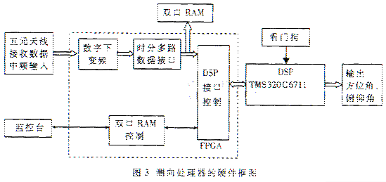

2.2 测向处理器硬件设计 测向处理器硬件框图如图3所示。
数字下变频单元输入5通道接收机接收的信号,并去掉载波的零中频I、Q信号(5通道共10路I、Q信号)。
FPGA包括数字下变频单元、时分多路数据接口、DSP的EMIF接口控制及双口RAM控制四大模块。 双口RAM存储测向处理所需数据,考虑到DSP中测向算法所需要的内存容量,因此其不少于10K。

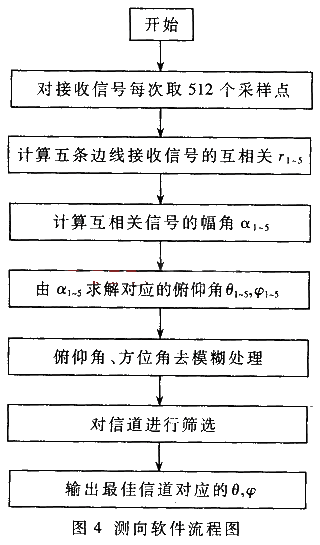

CCS是TI的集成性DSPs软件开发工具。在一个开放式的插件结构下,CCS内部集成了C6000代码产生工具、软件模拟器、实时基础软件DSP/BIOS等软件工具。在CCS下,开发者可以对软件进行编辑、编译、调试、代码性能测试和项目管理等所有工作。选择C语言作为应用程序的设计,是因为C6000中采用优化ANSI C编译器,它的输入是C语言源代码,输出为TMS320汇编代码。即将符合ANSI标准的C代码转换为目标DSPs的汇编代码,一般的算法可采用C代码实时实现。 五通道干涉仪测向算法软件流程图如图4所示。
