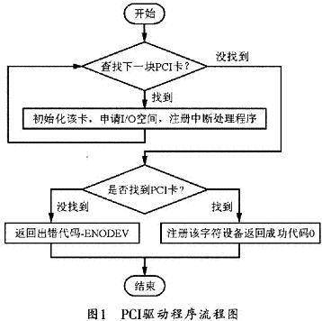

当Linux内核启动时,会完成对所有PCI设备的扫描、登录和资源分配等初始化操作,并建立起所有PCI设备的拓扑结构,此后,在加载PCI驱动程序时,就会通过加载驱动程序模块入口跳转到设备初始化模块。Linux2.4内核与Linux2.6内核的初始化方式是不同的,在Linux-2.4内核中,初始化程序首先会使用pci_present函数来判断PCI总线是否被内核支持,然后使用register_chrdev函数来注册设备,这样就可以轮询PCI总线上的设备,并利用pci_find_device函数检查设备是否插在总线插槽上。如果在,则保存其所占用的插槽位置信息,并返回pci_dev结构,然后将pci_dev结构加入到设备链表中,直到轮询完毕。图1所示是Linux下PCI驱动程序的流程图。

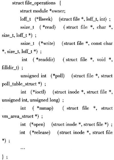

Linux是以操作文件的方式来操作设备的,也就是通过系统定义的file_operation结构体向Linux文件系统注册一些操作设备的函数。其file_operation结构体的定义如下:
当应用程序对设备文件进行诸如open、close、read、write等操作时,Linux内核将通过file_operation结构访问驱动程序提供的函数。

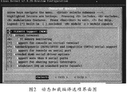

之后,再在…\linux-2.4.x\drivers\char\Config.in中添加语句tristate’PLX9054 Support’CONFIG_PLX9054,这样就可以在运行menuconfig时产生与设备对应的编译选项,图2所示是其编译选项界面图。图中,在前面的尖括号中点Y表示静态加载,点M表示作为模块动态加载。
最后,运行make menuconfig,剪切内核,并选中需要的模块所对应的编译选项,编译内核。

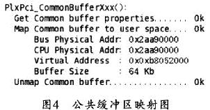

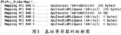

由于所编写的驱动程序是在PLX官方驱动的基础上得来的,因此,在这里,为了方便测试起见,也应使用PLX公司的SDK包中的测试程序来查看PCI9054的配置情况,图3所示为五个基址寄存器的映射情况。图4所示为公共缓冲区的映射情况示意图。
