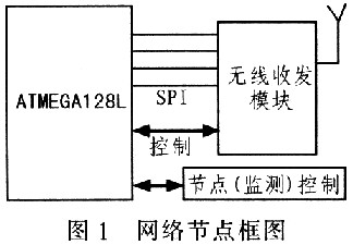

网络节点由单片机、无线传输模块、数据采集和控制电路组成,如图1所示。其中,单片机选用低功耗的ATMEGA128L,无线模块选用CC2-420型射频收发器,两者通过SPI接口连接。ATMEGAl28L是高端8位微处理器,具有高性能,低功耗等特点,可提供128 K字节的可编程FLASH,4 K字节的SRAM,具有简化高效的RISC指令体系。

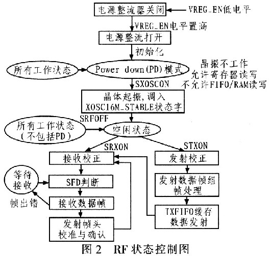

CC2420只需要极少的外围元件,外围电路包括晶振时钟电路、射频输入/输出匹配电路和微控制器接口电路3部分。CC2420通过4线SPI总线 (SI、S0、SCLK、CSn)设置芯片的工作模式,并实现读/写缓存数据,读/写状态寄存器等功能。通过控制FIF0和FIFOP引脚接口的状态可设置发射/接收缓存器。注意:在SPI总线接口上进行的地址和数据传输大多是MSB优先的。CC2420片内有33个16比特状态设置寄存器,在每个寄存器的读/写周期中,SI总线上共有24比特数据,分别为:1比特RAM/寄存器选择位(0:寄存器,1:RAM),1比特读/写控制位(0:写,1:读),6比特地址选择位、16比特数据位。在数据传输过程中CSn必须始终保持低电平。图2为RF状态控制图。另外,通过CCA引脚状态的设置可以控制清除通道估计,通过SFD引脚状态的设置可以控制时钟/定时信息的输入。这些接口必须与微处理器的相应引脚相连来实现系统射频功能的控制与管理。

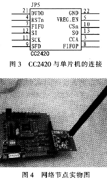

CC2420与单片机的连接如图3所示,数字为ATMEGAl28对应引脚。网络节点通过CC2420无线模块传输指令和状态并接通过继电器控制电气设备的开关。系统节点如图4所示。
网络节点通过CC2420无线模块传输指令和状态并接通过继电器控制电气设备的开关。系统选择一个节点为星型网络的主控节点,该节点连接短信模块,直接与用户通信,向其他节点传递用户命令同时向用户发送节点状态、报警等信息。短信模块选用西门子的TC35i,西门子公司的TC35i模块是一个支持中英文短信息的工业级GSM模块。

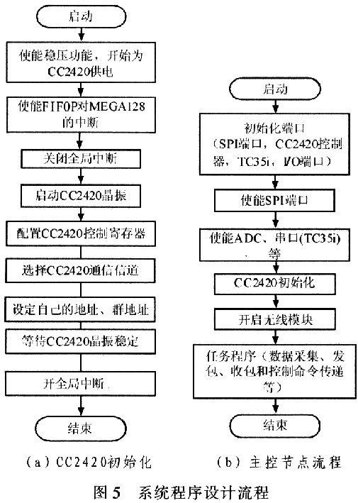

系统选择一个节点为星型网络的主控节点,该节点连接短信模块,直接与用户通信,向其他节点传递用户命令同时向用户发送节点状态、报警等信息。其他节点除了短信模块和任务,与主节点流程基本相同。每个节点都有自己的固定地址,相互之间不会形成干扰。图5为该系统设计的程序流程。

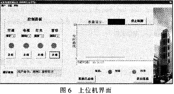

用VB设计上位机界面,用户可通过PC进入控制系统,可实现电器的控制并能直接观察需要的环境参数。图6为上位机界面。
