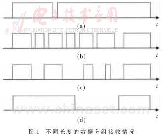

数据多少的衡量都是以单位时间内的吞吐量计算,即数据速率。如果以吞吐率的多少作为切换门限的标准,则在分组定长情况下,这种计算方法可以近似体现出负载情况,但当分组不定长时就不能体现实际负载了,如图1所示的四种情况。
图1(a)和图1(b)的分组长度不同,但之间的到达间隔都很小。计算得出图1(b)单位时间的吞吐率明显要比图1(a)小,但如果图1(b)采用中断方式,就要频繁地响应中断,效率将大大降低。图1(d)的分组很长,一次接收中接收到的数据非常多,但之间的到达间隔很长,如果计算吞吐率选择的单位时间正好为数据接收时间,在这一段时间内吞吐率很大,则误认为数据量很大,选择轮询方式接收。相比之下,图1(c)和图1(d)选用中断方式更为理想。
根据以上分析可以发现,用数据到达的时间间隔可以近似地表示数据量的大小。如果数据到达间隔很小,且频繁到达,则认为负载很大,选择轮询方式;如果数据到达间隔很大,则认为负载很小,选择中断方式。在轮询方式中,如果根据已知的到达时间,推算出下一数据的到达时间,根据计算出的结果来设定轮询周期,则轮询效率更加提升。

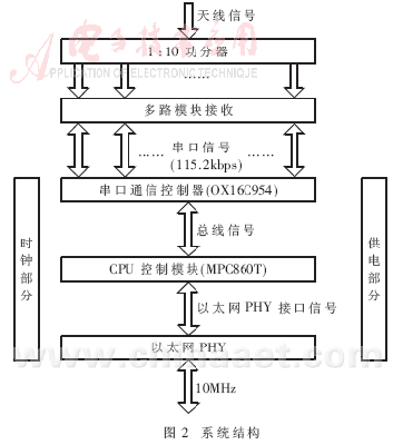

在可接收10路空中信号的多串口系统中对该算法进行实现,系统结构如图2。该系统可将数据信息(主要为语音数据)接收后转换为以太网数据包,通过10MHz以太网口送出。同时,它从以太网口接收来自控制台的各类指令,完成相应的处理任务。
信号经过1:10功分器,分给10个RF接收模块,完成RF接收,输出串行信号,每路串口为串行信号的最大速率115.2kbps,RF接收模块每20ms发一个数据包,一个数据包最大为30bit。之后串行信号经过3片OX16C954(每片有4路UART)转换成并行总线信号,输出给MPC860T(CPU)。每片OX16C954设置有128B的环形缓冲区,所以经过时间

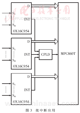

缓冲区就会被写满。为了保证不丢失数据,应该在8.8ms内完成对10个终端接收模块进行一次接收。OX16C954中断门限设为64B,当接收缓冲超过64B时,OX16C954产生接收中断。在OX16C954还设置有超时中断,当从接收最后一个停止位中心开始计时,在四个符号周期内没有接收新的信息,即
就产生超时中断。批中断的应用如图3。多个串口通过CPLD共享一个中断源,在中断频繁,多个串口同时产生中断的情况下,实现了批中断,节约了中断资源,提高了中断效率。

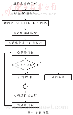

程序实现过程:系统加电待操作系统启动之后,应用程序首先根据主控和PC机的IP地址,得到它们的MAC地址,为以后进行UDP数据传送做准备;初始化MPC860T的Port C口,把PC12、PC15初始化为数据输出口,分别用于点亮运行时的状态灯和设置/清除硬件看门狗;初始化OX16C954,打开10路串口,接收终端模块的数据;同时向终端模块发送数据,初始化UDP协议栈;最后,进入无限循环中,从各个串口收集数据,解开数据包,以UDP的方式,把话音包发给PC机,把非话音包发给主控;同时,从网络上接收来自主控的UDP数据,根据端口号,把数据转发给各个终端模块。PC机不直接向DPM发送UDP数据,只有主控向各个终端发送数据,故由DPM至PC机的数据为单向。管理看门狗,每循环一次,开关一次看门狗,处理一次状态灯。整个程序的流程如图4所示。

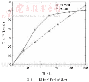

在多路负载均衡的情况下,测量中断吞吐率OI=
B1为达到OX16C954中断门限后,触发的接收中断所接收的数据量(B1≥64B);B2为产生超时中断时所接收的数据量(B2≤64B)。轮询吞吐率OP=
B′为轮询接收的数据量。如图5所示,在VxWorks系统中1tick=1/8000(s)。因为设置了中断门限,所以中断在数据量低的时刻有一个跃变;轮询的跃变由轮询的周期设置,如果改变轮询周期,跃变点将发生转移。轮询的吞吐率随输入数据量的增加而呈线性增长;在数据量低时中断要优于轮询,随着数据量的增长轮询就要优于中断,在两者相交的时刻,通过实验可以找到γ和PUMAX的值。

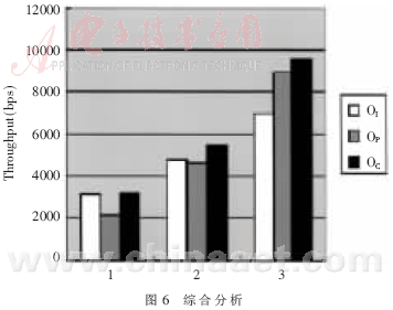

3.2 非均衡负载情况
非均衡负载情况,即m1路数据负载大、m2路数据负载小的情况(m1+m2=10)下,测量OI、OP和OC(中断和轮询相结合的吞吐率)。如图6所示,在横坐标为1处,为m1=3,m2=7的情况,由于应用了批中断,中断的效率要优于轮询,中断和轮询相结合的方法要略优于中断;在横坐标为2处,为m1=5,m2=5的情况,相结合的方法要略优于中断和轮询;在横坐标3处为m1=7,m2=3的情况,相结合的方法近似轮询,要优于中断。
