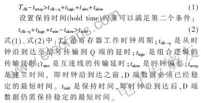

同步电路是大多数集成电路系统的主流选择。同步电路具有工作特性简单、步调明确、抗干扰能力强等特点。但是,因为所有的时序元件受控于一个特定的时钟,所以数据的传播必须满足一定的约束以便能够保持与时钟信号步调一致。
设置建立时间(setup time)约束可以满足第一个条件:
