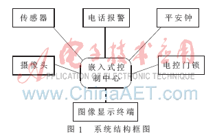

系统囊括了无线可视门铃、电话报警终端、平安钟、电控门锁和烟雾、温度等传感器,通过2.4 GHz无线传输模块和有线电话网络实现通信及报警功能。系统以ARM9嵌入式为核心,分为四大部分:安全检测部分(包括平安钟、烟雾温度传感器以及撬门动作检测)、图像采集与处理部分、无线传输部分及电话报警部分,其系统框图如图1所示。

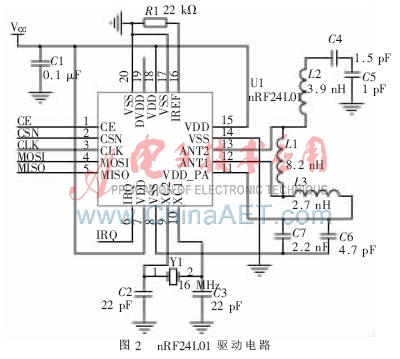

图像无线传输电路采用基于无线收发芯片nRF24L01的模块。nRF24L01是一款工作在2.4 GHz ISM频段的单片无线收发芯片,芯片高度集成化,仅需少量阻容元器件即可实现无线收发功能,具有极低的电流消耗,硬件电路如图2所示。

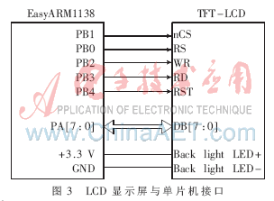

图像接收与显示终端作为无线可视门铃的一部分,主要实现对主控中心传来的图像数据的接收和显示,并控制电控门锁的开关。模块采用LM3S1138控制,由nRF24L01接收,并通过2.4寸彩色TFT液晶屏LTM024D130显示。LTM024D130支持16位真彩色显示,其位数R:G:B为5:6:5。液晶屏采用8位并行总线驱动,与MCU的接口电路如图3所示。

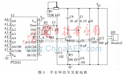

平安钟做成无线编码发射机,采用TP2262进行编码,然后利用315 MHz频段的无线电进行发送,老人只要在紧急情况下按住按键,即可不断地发射一定规律的编码,主控部分接收解调后进行软件解码,识别出相应键值,拨号告知主人并报警。
平安钟的硬件电路如图5所示。

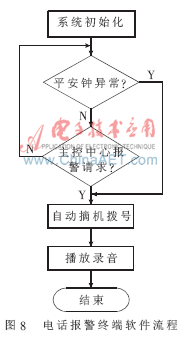

Atmega16为电话报警终端控制器,实现功能为报警信号的接收和自动拨号报警,其软件流程如图8所示。
