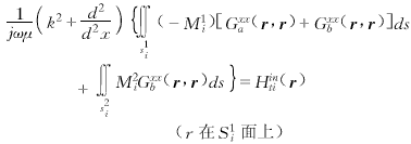

定义内积为:
 (4)
则可把积分方程(2)转化为代数方程:
(Yiaals+YAls)a1is+Yiablsa2is=Hini (5a)
 (5b)
式(5b)中j2=2×j,Na为基的个数,取Nb=M×N为相阵单元总的个数,把i遍取1,2,…,M×N,则方程(5)可构成一个Ne阶矩阵方程(Ne=2×M×N×Na):
[Aij].AT=HT (6)

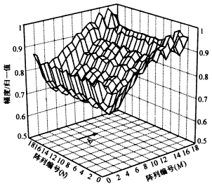

假设天线阵列为等幅激励,通过计算所得的阵列中心单元及边沿单元的口面分布如图4所示,(a)为扫描角为0°时单元的口面分布,(b)为E面扫描角为25°时单元的口面分布,从这里可以看到扫描角的变化对互耦的影响.
(a) 扫描角为0°
(b) E面扫描角为25°
图4 阵列的口面分布
